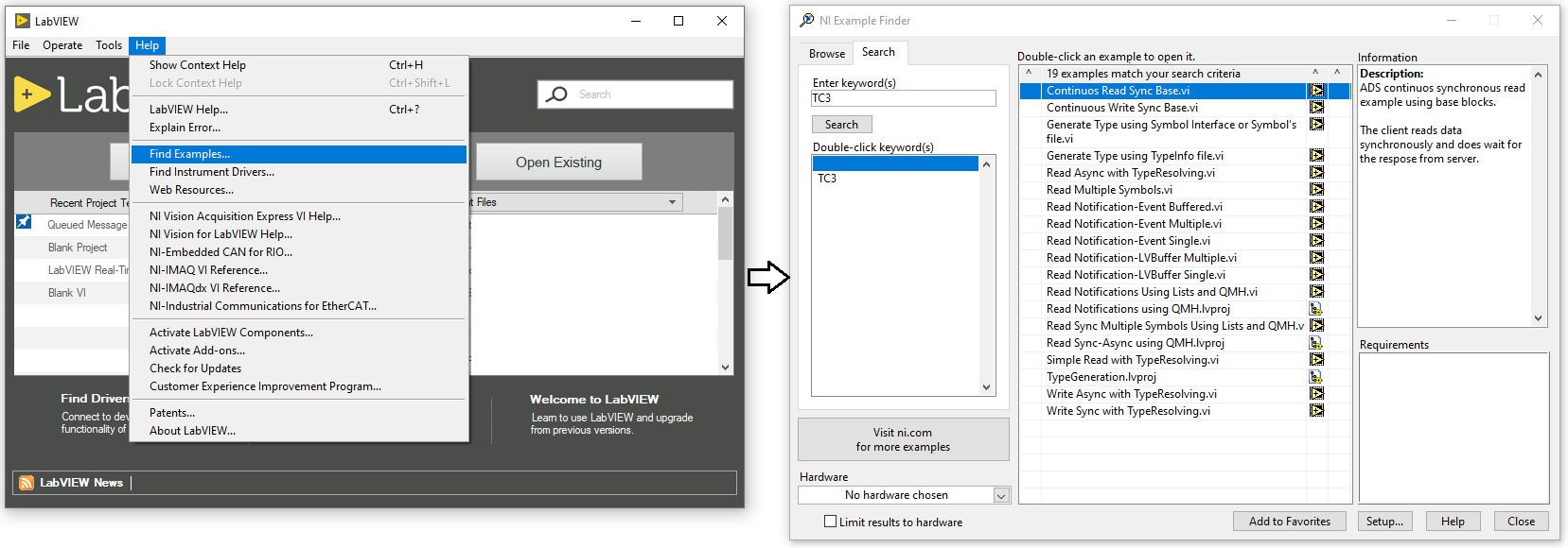

Folgende Schlagworte erleichtern die Suche nach den Beispielen:
Der NI Example Finder kann in LabVIEW™ unter Menu > Hilfe > Beispiele Finden gestartet werden.
Grundlegende Beispiele 1:
Ebenso können Sie alle Beispiele über die Directory Structure unter
Beckhoff Automation > Beckhoff-LabVIEW-Interface finden.
Die Beispiele sind kategorisiert in die eingangs in der Dokumentation beschriebenen Kommunikations-Modi:
