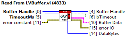

Read From LVBuffer
Der Read from LVBuffer Block wartet auf Samples im LVBuffer (LabVIEW™-seitiger Datenpuffer, vgl. Kommunikations-Modi). Der TimeoutMs beeinflusst das Warten. Der Block wartet für eine definierte Zeit, wenn TimeoutMs > 0 ist, sonst wartet der Block für immer. Bekommt der LVBuffer während des Wartens ein Sample, liest der Block das Sample und gibt es weiter an LabVIEW™.
Relevante Parameter: LVBufferSize
LVBuffer 2:
Eingang/Ausgang
Bedeutung
[0] Buffer Handle
Das Handle auf den LVBuffer
[5] TimeoutMs
Die Wartezeit in Millisekunden:
  • TimeoutMs>0: Read From Buffer Block wartet für die definierte Zeit.
  • TimeoutMs<0: Read From Buffer Block wartet für immer.
[4] Buffer Handle
[6] bTimeout
Boolesche flag:
  • True: Wenn in der definierten Zeit kein Sample im LVBuffer liegt.
  • False: LVBuffer bekommt kontinuierlich neue Samples und Read From Buffer Block kann diese lesen.
[10] Buffer Data
Samples aus dem LVBuffer
[14] DataBytes
Anzahl von Bytes in LVBuffer

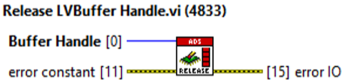

Release LVBuffer Handle
Der Release LVBuffer Handle Block gibt das Handle auf den LVBuffer aus dem Speicher frei.
LVBuffer 4:
Eingang/Ausgang
Bedeutung
[0] Buffer Handle
