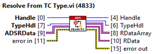

Resolve From TC Type
Der Block Resolve From TC Type vergleicht und konvertiert die Rohdaten aus dem ADS-Read in den entsprechenden LabVIEW™-Datentyp „Variant“. Die Konvertierung erfolgt nur dann, wenn der Vergleich zwischen beiden Datentypen erfolgreich war.
TypeResolver 2:
Eingang/Ausgang
Bedeutung
[0] [4] Handle
Handle auf den ADS-Client
[6] [7] TypeHdl
Handle auf den TypeResolver
[9] ADSRData
ADS-Datenpaket als Rohdaten
[8] RDataArray
TypeResolved ADS-Rohdaten als Variant Array
[10] RData
