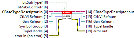

CBaseTypeDescriptor Klasse
Die CBaseTypeDescriptor Klasse ist die oberste Klasse in der Hierarchie. Diese Klasse stellt allgemeine Methoden und Eigenschaften für die anderen Klassen, die davon erben, zur Verfügung. Die Tabelle stellt allgemeine Informationen zu den Public-Eigenschaften und -Methoden dar. Die LabVIEW™-Blöcke stellen weitere detaillierte Informationen zur Verfügung.
VI
Eigenschaft/Methode
Zugriff (Scope)
Bedeutung
TypeGenerator 3:
Read m_TCName
Public
Liest die Eigenschaft m_TCName (Name des geladenen Typen)
TypeGenerator 4:
Write m_TCName
Public
Schreibt die Eigenschaft m_TCName (Name des geladenen Typen)
TypeGenerator 5:
Read m_TypeCode
Public
Liest die Eigenschaft m_TypeCode (Definiert en numerischen Wert für den geladenen Typ)
TypeGenerator 6:
Read m_TypeID
Public
Liest die Eigenschaft m_TypeID (ID als GUID des geladenen Typ)
TypeGenerator 7:

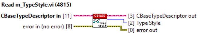

Read m_TypeStyle
Public
Liest die Eigenschaft m_TypeStyle (LabVIEW™-Enum: Beschreibt, wie der geladene Typ generiert werden soll.)
TypeGenerator 8:
Write m_TypeStyle
Public
Schreibt die Eigenschaft m_TypeStyle (LabVIEW™-Enum: Beschreibt, wie der geladene Typ generiert werden soll.)
TypeGenerator 9:
Load
Public, Static Dispatch
Lädt TwinCAT3 Typ-Information in den Speicher, basierend auf TypeResolver oder TypeInfo.
TypeGenerator 10:
Create Type
Public, Dynamic Dispatch
Die Methode ist leer. Die Klassen, die von dieser Klasse erben, implementieren diese Methode.
TypeGenerator 11:
Create SubType
TypeGenerator 12:
Unload and Save
Entlädt den geladenen Typ aus dem Speicher und speichert den neuen Typ (wenn Ctl).

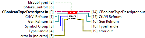

CBooleanTypeDescriptor Klasse
Die CBooleanTypeDescriptor Klasse generiert einen booleschen Typ als Constant oder Steuer/Bedienelemente (in einem Blockdiagramm) oder als ctl auf der Festplatte. Die Tabelle stellt allgemeine Informationen zu Public-Methoden dar. Die LabVIEW™-Blöcke stellen weitere detaillierte Informationen zur Verfügung.
Methode
Zugriff (Scope)
Bedeutung
TypeGenerator 13:

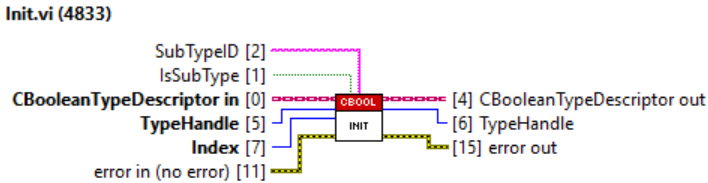

Init
Initialisiert einen Booleschen Typ, basierend auf der geladenen TypeInfo.
TypeGenerator 14:
Create Type
Generiert einen Booleschen Typ, basierend auf der geladenen TwinCAT 3 Typ-Informationen.
TypeGenerator 15:
Create SubType
Generiert einen Booleschen Typ als Sub-Typ, z. B das Element eines Cluster.
TypeGenerator 16:
IEC 61131-3 BIT Datentyp
Die CBooleanTypeDescriptor Klasse unterstützt BOOL- und BIT-Datentypen und kann daher auch für das Genenieren von beiden genutzt werden.

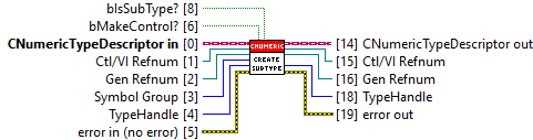

CNumericTypeDescriptor Klasse
Die CNumericTypeDescriptor Klasse generiert einen numerischen Typ mit korrekter Darstellung (I8, I16, I32, Single, …) als Constant oder Steuer/Bedienelemente (in einem Blockdiagramm) oder als ctl auf der Festplatte. Die Tabelle stellt allgemeine Informationen zu Public-Methoden dar. Die LabVIEW™-Blöcke stellen weitere detaillierte Informationen zur Verfügung.
Methode
Zugriff (Scope)
Bedeutung
TypeGenerator 17:
Init
Initialisiert den numerischen Typ, basierend auf der geladenen TypeInfo.
TypeGenerator 18:
Create Type
Generiert einen numerischen Typ, basierend auf der geladenen TypeInfo.
TypeGenerator 19:
Create SubType
Generiert einen numerischen Typ als Sub-Typ, z. B das Element eines Clusters.

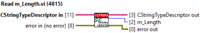

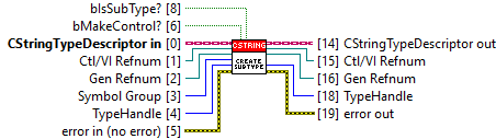

CStringTypeDescriptor Klasse
Die CStringTypeDescriptor Klasse generiert eine LabVIEW™-Zeichenkette als Constant oder Steuer/Bedienelemente (in einem Blockdiagramm) oder als ctl auf der Festplatte. Die Tabelle stellt allgemeine Informationen zu Public-Methoden dar. Die LabVIEW™-Blöcke stellen weitere detaillierte Informationen zur Verfügung.
Eigenschaft/Methode
Zugriff (Scope)
Bedeutung
TypeGenerator 20:
Read m_Length
Public
Liest die Eigenschaft m_Length (Länge der TwinCAT 3-Zeichenkette der geladenen TypeInfo).
TypeGenerator 21:
Init
Initialisiert eine LabVIEW™ Zeichenkette, basierend auf der geladenen TypeInfo.
TypeGenerator 22:
Create Type
Generiert eine LabVIEW™-Zeichenkette, basierend auf geladene TypeInfo.
TypeGenerator 23:
Create SubType
Generiert eine LabVIEW™-Zeichenkette als Sub-Typ, z. B ein Element eines LabVIEW™ Clusters.

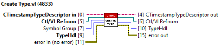

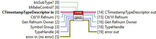

CTimestampTypeDescriptor Klasse
Die CTimestampTypeDescriptor Klasse generiert einen Zeitstempel LabVIEW™-Typ als Constant oder Steuer/Bedienelemente (in einem Blockdiagramm) oder als ctl auf der Festplatte. Die Tabelle stellt allgemeine Informationen zu Public-Methoden dar. Die LabVIEW™-Blöcke stellen weitere detaillierte Informationen zur Verfügung.
Methode
Zugriff (Scope)
Bedeutung
TypeGenerator 24:
Init
Initialisiert den Zeitstempel, basierend auf der geladenen TypeInfo.
TypeGenerator 25:
Create Type
Generiert einen Zeitstempel, basierend auf der geladenen TypeInfo.
TypeGenerator 26:
Create SubType
Generiert einen Zeitstempel als Sub-Typ, z. B ein Element eines LabVIEW™-Clusters.

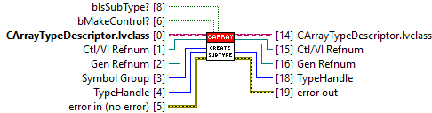

Create SubType
Generiert ein Array als Sub-Typ, z. B. ein Element eines LabVIEW™ Clusters.

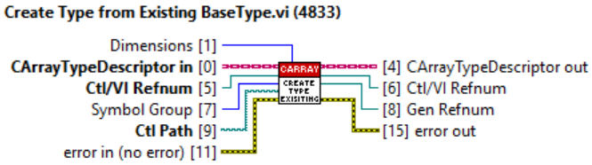

Create Type From Existing BaseType
Generiert ein Array von einem ctl aus einem Pfad.

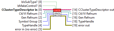

CClusterTypeDescriptor Klasse
Die CClusterTypeDescriptor Klasse generiert einen Cluster LabVIEW™-Typ als Constant oder Steuer/Bedienelemente (in einem Blockdiagramm) oder als ctl auf die Festplatte. Die Tabelle stellt allgemeine Informationen zu Public-Methoden dar. Die LabVIEW™-Blöcke stellen weitere detaillierte Informationen zur Verfügung.
Eigenschaft/Methode
Zugriff (Scope)
Bedeutung
TypeGenerator 37:
Read m_SubItems
Public
Liest die Eingenschaft m_SubItems (Die Anzahl von Elementen im aktuellen Cluster).
TypeGenerator 38:
Read m_GeneratedSubItems
Public
Liest die Eigenschaft m_GeneratedSubItems (Die Anzahl von generierten Elementen im aktuellen Cluster).
TypeGenerator 39:
Read m_NestedLevel
Public
Liest die Eigenschaft m_NestedLevel (Die geschachtelte Ebene des aktuellen Clusters).
TypeGenerator 40:
Read m_RemainingSubItems
Public
Liest die Eigenschaft m_RemainingSubItems (Die Anzahl von Elementen des aktuellen Clusters, die noch zu generieren sind).
TypeGenerator 41:
Read m_ActualPosition
Public
Liest die Eigenschaft m_ActualPosition (Iterator der SubTypes im Cluster).
TypeGenerator 42:

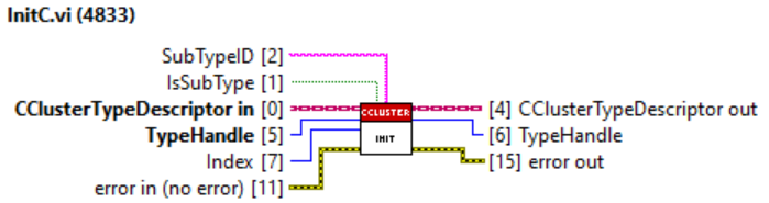

InitC
Initialisiert die Cluster, basierend auf der geladenen TypeInfo.
TypeGenerator 43:
Create Type
Generiert ein Cluster, basierend auf der geladenen TypeInfo.
TypeGenerator 44:
Create SubType
Generiert ein Cluster als Sub-Typ, z. B. ein Element eines LabVIEW™ Clusters.

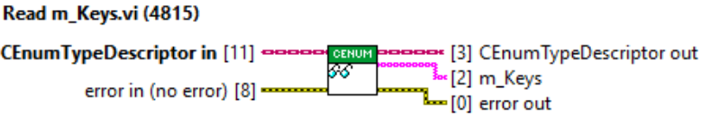

CEnumTypeDescriptor Klasse
Die CEnumTypeDescriptor Klasse generiert einen Enum LabVIEW™-Typ als Constant oder Steuer/Bedienelemente (in einem Blockdiagramm) oder als ctl auf die Festplatte. Die Tabelle stellt allgemeine Informationen zu Public-Methoden dar. Die LabVIEW™-Blöcke stellen weitere detaillierte Informationen zur Verfügung.
Eigenschaft/Methode
Zugriff (Scope)
Bedeutung
TypeGenerator 45:
Read m_Keys
Public
Liest die Eingenschaft m_Keys (Alle Text Elemente des Enums).
TypeGenerator 46:

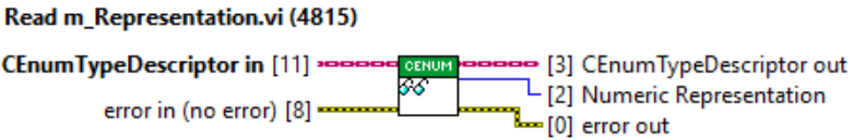

Read m_Representation
Public
Liest die Eigenschaft m_Representation (Der unterlegende Speicher des Enums).
TypeGenerator 47:
Init
Initialisiert die Enum, basierend auf der geladenen TypeInfo.
TypeGenerator 48:
Create Type
Generiert ein Enum, basierend auf der geladenen TypeInfo.
TypeGenerator 49:
Create SubType
Generiert ein Enum als Sub-Typ, z. B. ein Element eines LabVIEW™ Clusters.
