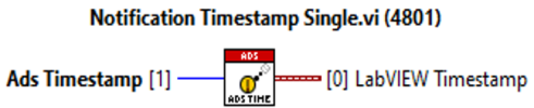

Notification Timestamp Single
Der Block Notification Timestamp Single konvertiert einzelne ADS-Zeitstempel in LabVIEW™-Zeitstempel.
Eingang/Ausgang | Bedeutung |
[1] Ads Timestamp | Einzelner ADS-Zeitstempel |
[0] LabVIEW Timestamp | Einzelner konvertierter LabVIEW™-Zeitstempel |

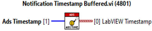

Notification Timestamp Buffered
Der Block Notification Timestamp Buffered konvertiert mehrere ADS-Zeitstempel in LabVIEW™-Zeitstempel.
[1] Ads Timestamp | Array von ADS-Zeitstempeln |
[0] LabVIEW Timestamp | Array von konvertierten LabVIEW™-Zeitstempeln |

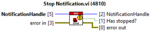

Stop Notification
Der Block Stop Notification stoppt das Empfangen von ADS-Notifications.
[5] Notification-/Reader Handle | Handle auf die ADS Notification/Reader |
[2] Notification-/Reader Handle | Handle auf die ADS-Notification/ADS-Reader |
[1] Has stopped? | Boolesche Flag (TRUE, wenn Notification gestoppt ist, sonst FALSE.) |

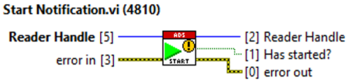

Start Notification
Der Block Start Notification startet die angemeldete Notification.
[5] Reader Handle | Handle auf den ADS-Reader |
[2] Reader Handle | Handle auf den ADS-Reader |
[1] Has started? | Boolesche Flag (TRUE, wenn Notification gestartet ist, sonst FALSE.) |

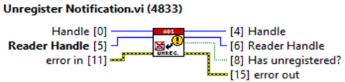

Unregister Notification
Der Block Unregister Notification meldet die Notification am ADS-Server ab.
[0] Handle | Das Handle auf den Client (kann auch frei gelassen werden) |
[4] Handle | Handle auf den ADS-Client |
[6] Reader Handle | Das Handle auf den ADS-Reader |
[8] Has unregistered? | Boolesche Flag (TRUE, wenn Notification registriert ist, sonst FALSE.) |
