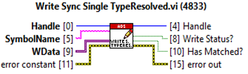

Write Sync Single TypeResolved
Der Block Write Sync Single TypeResolved ruft den Set TypeResolver Block auf, um den LabVIEW™-Datentyp in einen TwinCAT 3-Datentyp zu konvertieren und danach das konvertierte Datenpaket mit dem Aufruf von Block Sync Single synchron an den ADS-Server zu senden.
With TypeResolving 3:
Eingang/Ausgang
Bedeutung
[0] Handle
Handle auf den ADS-Client
[5] SymbolName
ADS-Symbol bestehend aus AMSNetId und Symbol-Name
[9] WData
ADS-Datenpaket als Rohdaten
[4] Handle
[8] Write Status?
Schreib-Status
[10] Has Matched?
Flag, ob Konvertierung und Vergleich zwischen LabVIEW™ und TwinCAT 3-Datentyp erfolgreich war.

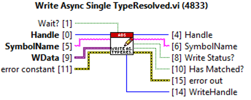

Write Async Single TypeResolved
Der Block Write Async Single TypeResolved ruft den Set TypeResolver Block auf, um den LabVIEW™-Datentyp in einen TwinCAT 3-Datentyp zu konvertieren und danach das konvertierte Datenpaket mit dem Aufruf vom Block Sync Single asynchron an den ADS-Server zu senden.
With TypeResolving 4:
Eingang/Ausgang
Bedeutung
[0] Handle
[1] Wait?
TRUE = Warte auf Server-Antwort (sync)
FALSE (default) = Warte nicht auf Server-Antwort (async)
[5] SymbolName
[9] WData
[4] Handle
[6] SymbolName
[8] Write Status?
Schreib-Status
[10] Has Matched?
[14] WriteHandle
Handle auf den ADS-Writer
