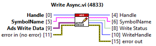

Async Single
In dieser Betriebsart sendet der ADS-Client in LabVIEW™ eine Schreib-Anfrage mit dem type-resolved-ADS-Wert an den ADS-Server in TwinCAT und wartet nicht auf eine Antwort, ob der Wert geschrieben worden ist.
ADS-Write 2:
Eingang/Ausgang
Bedeutung
[0] [4] Handle
Handle auf den ADS-Client
[5] [6] SymbolName
Beschreibt ein ADS-Symbol bestehend aus AMS-Adresse und Symbol-Bezeichnung:
  • AMS-Adresse: Ist eine Zusammenstellung von AMS NetId und AMS-Port.
  • Symbol-Bezeichnung: Symbol-Name oder Index-Group/Offset
Beispiele für den Symbol-Namen:
  • AMS-Adresse und Symbol-Name: 127.0.0.0.1.1:851::MAIN.Var
  • AMS-Adresse und Index-Group/Offset: 127.0.0.0.1.1:851::0x1234/0x12345
[9] Ads Write Data
Type-resolved ADS-Wert
[8] Write Status
Schreib-Status
[10] WriteHandle
Handle auf den ADS-Writer
