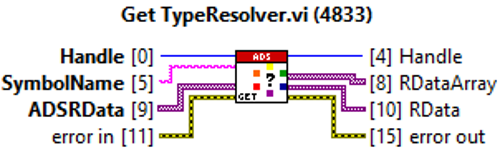

From TC
Der Block From TC initialisiert den TypeResolver, parst und konvertiert die ADS-Daten, die mit ADS-Read von TwinCAT gelesen worden sind, in den LabVIEW™-Datentyp Variant. Der Block Type Release gibt den TypeResolver aus dem Speicher wieder frei.
Weitere Informationen finden Sie im Abschnitt ADS Datenstrom für TwinCAT 3 auflösen.
Eingang/Ausgang | Bedeutung |
[0] Handle | Handle auf den ADS-Client |
[5] SymbolName | ADS-Symbol bestehend aus AMSNetId und Symbol-Name |
[9] ADSRData | Rohdaten aus ADS-Read |
[4] Handle | Handle auf den ADS-Client |
[8] RDataArray | Type-resolved ADS-Read-Array für den LabVIEW™-Datentyp |
[10] RData | Type-resolved ADS-Read-Wert für den LabVIEW™-Datentyp |
