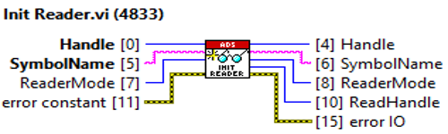

Init Reader
Der Block Init Reader initialisiert den ADS-Reader. Beim erfolgreichen Aufruf gibt der Block ein Handle auf den ADS-Reader zurück.
Read 1:
Eingang/Ausgang
Bedeutung
[0] [4] Handle
Handle auf den ADS-Client
[5] [6] SymbolName
Beschreibt ein ADS-Symbol bestehend aus AMS-Adresse und Symbol-Bezeichnung:
  • AMS-Adresse: Ist eine Zusammenstellung von AMS NetId und AMS-Port.
  • Symbol-Bezeichnung: Symbol-Name oder Index-Group/Offset
Beispiele für den Symbol-Namen:
  • AMS-Adresse und Symbol-Name: 127.0.0.1.1.1:851::MAIN.Var
  • AMS-Adresse und Index-Group/Offset: 127.0.0.1.1.1:851::0x1234/0x12345
[7] [8] ReaderMode
Die Art des Lesens (ENUM: Sync/Async)
[10] ReadHandle

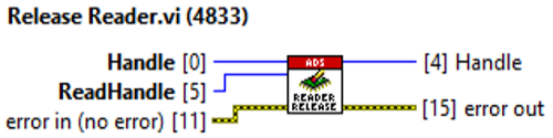

Release Reader
Der Release Reader gibt das Handle auf den Reader aus dem Speicher frei.
Read 5:
Eingang/Ausgang
Bedeutung
[0] [4] Handle
[5] ReadHandle
