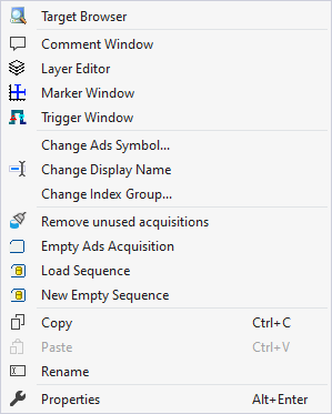

Kontextmenü
Die ersten beiden Gruppen beinhalten die Funktionalitäten, um verschiedene Tool Windows zu öffnen. Hierunter zählen zuerst der Target Browser, das Kommentar Fenster („Comment Window“), der Ebenen Editor („Layer Editor“), das Marker Fenster („Marker Window“) und zuletzt das Trigger Fenster („Trigger Window“).
In der folgenden Gruppe lässt sich die bestehende Konfiguration mit wenigen Klicks umkonfigurieren.
„Change Ads Symbol…“
Haben sich bei mehreren ADS-Akquisitionen die Symbolnamen geändert, lassen sich Teile des Namens mit dieser Funktion austauschen.
„Change Display Name“
Mit der Funktion „Change Display Name“ lässt sich einstellen, welche Detailtiefe die Namen der Kanäle und Akquisitionen anzeigen sollen.
„Change Index Group…“
Mit dieser Funktion lässt sich die Index Group aller ADS-Variablen verändern. Es kann entweder ein Offset berechnet werden oder ein neuer Wert eingetragen werden.
In der vierten Gruppe können weitere Akquisitionen hinzugefügt oder gelöscht werden.
„Remove unused acquisitions“
Werden Akquisitionen in der restlichen Scope Konfiguration nicht verwendet, können diese aus dem Datenpool gelöscht werden.
„Empty Ads Acquisition“
Hinzufügen von einer neuen und nicht konfigurierten Ads Acquisition.
„Load Sequence“
Liegen Daten für eine Sequenz bereits in einer Datei vor, können diese Daten mit dieser Funktion in eine Sequenz geladen werden.
„New Empty Sequence“
Mithilfe des Curve Creators kann eine neue Sequenz erstellt werden.
In den letzten zwei Gruppen lassen sich diverse Standardfunktionalitäten finden.
Der ausgewählte Knoten kann kopiert („Copy“), gelöscht („Remove“), umbenannt („Rename“) oder unter ihm eingefügt („Paste“) werden. Außerdem kann auch das Eigenschaften-Fenster von Visual Studio für eine weitere Parametrisierung („Properties“) geöffnet werden.
