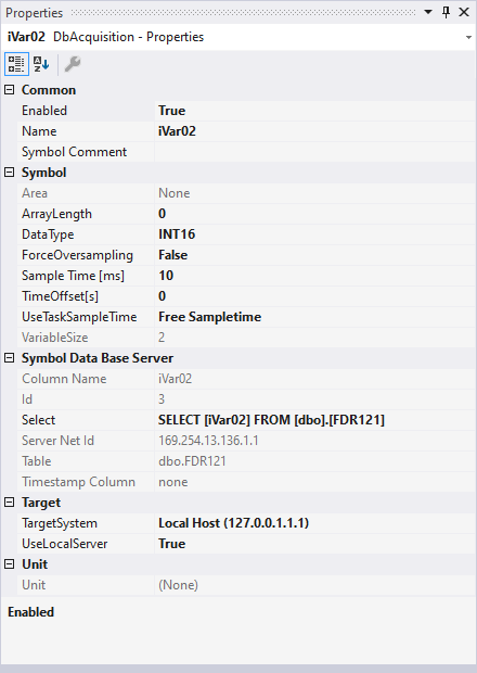

Database Acquisition
Eine DataBase Acquisition beschreibt eine Variable, zu welcher die Werte von einem DataBase Server geladen werden.
Common
Enabled | Hier wird entschieden, ob der konfigurierte Kanal aufgezeichnet werden soll oder nicht. |
Name | Hier kann der Name der Acquisition bearbeitet werden. |
Symbol Comment | Hier wird der tatsächliche Symbolkommentar angezeigt, sobald einer vorhanden ist. |
Symbol
Area | Gibt den Bereich der Variablen an. |
ArrayLength | Gibt die Länge des ausgewählten Arrays an. |
DataType | Gibt den Datentyp der ausgewählten Variablen an. |
ForceOversampling | Angabe, ob die angegebene Variable eine Oversamplingvariable ist. |
SampleTime [ms] | Einstellung, in welchen Abständen die Variable abgetastet werden soll. |
TimeOffset[s] | Dient zur einmaligen Manipulation des Original-Zeitstempels bei der Aufnahme des Datenpunktes. So können Gangunterschiede von verschiedenen Zielsystemen ausgeglichen werden. Die Gangunterschiede müssen dabei manuell vom Nutzer ermittelt werden. |
UseTaskSampleTime | Hier kann eingetragen werden, ob die Daten der gewählten Variablen mit der TaskSampleTime oder mit einer FreeSampleTime abgetastet werden sollen. Bei FreeSampleTime ist es möglich, die Sample Time einzustellen. |
VariableSize | Zeigt die Größe der Variablen in Bytes |
Symbol Data Base Server
Column Name | Gibt den Spaltennamen der Datenbank an. |
Id | Gibt die ID des Database Servers an. |
Select | Angabe des Select Befehls, mit welchem auf die Datenbank zugegriffen wird. |
Server Net Id | Gibt die NetID des Systems an, auf welchem der Data Base Server läuft. |
Table | Gibt den Namen der Tabelle an. |
Timestamp Column | Gibt den Namen der Spalte an, in welcher der Timestamp gespeichert ist. |
Target
TargetSystem | Gibt das Zielsystem an, von dem eine Aufnahme gemacht werden soll. Dies ist automatisch das Zielsystem der gewählten Variablen. |
UseLocalServer | Wenn diese Option gesetzt ist, wird der auf dem System des Scope Views installierte Scope Server für die Aufnahme verwendet. Ist die Option nicht gesetzt, wird versucht sich auf den Remote Server des Zielsystems zu verbinden. |
Unit
Wenn an der Variablen eine Unit definiert ist, wird diese hier angezeigt. Diese ist jedoch nicht bearbeitbar. Wenn bei der Anzeige noch eine Unit hinzugefügt werden soll, muss diese bei dem Channel angegeben werden.
Kontextmenü
Weitere Informationen dazu finden Sie im Acquisition Kontextmenü.
