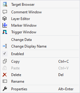

Kontextmenü
Die ersten beiden Gruppen beinhalten die Funktionalitäten, um verschiedene Tool Windows zu öffnen. Hierunter zählen zuerst der Target Browser, das Kommentar Fenster („Comment Window“), der Ebenen Editor („Layer Editor“), das Marker Fenster („Marker Window“) und zuletzt das Trigger Fenster („Trigger Window“).
„Change Data“
Mithilfe des Curve Creators können die Daten einer Sequenz eingesehen oder manipuliert werden. Es ist auch möglich, mehrere Sequenzen im Solution Explorer zu selektieren und alle gleichzeitig zu bearbeiten.
Es ist außerdem möglich, die Werte im Property Window anzuschauen.
„Change Display Name“
Mit der Funktion „Change Display Name“ lässt sich einstellen, welche Detailtiefe die Namen der Kanäle und Akquisitionen anzeigen sollen.
„Enabled“
Mit dieser Einstellung kann eingestellt werden, ob für die Akquisition Daten aufgezeichnet werden sollen oder nicht. Wenn die Einstellung aktiv ist (Haken wird am linken Rand angezeigt), werden Daten gesammelt und so kann die Akquisition auch in der restlichen Konfiguration verwendet werden.
In den letzten zwei Gruppen lassen sich diverse Standardfunktionalitäten finden.
Der ausgewählte Knoten kann kopiert („Copy“), gelöscht („Remove“), umbenannt („Rename“) oder unter ihm eingefügt („Paste“) werden. Außerdem kann auch das Eigenschaften-Fenster von Visual Studio für eine weitere Parametrisierung („Properties“) geöffnet werden.
