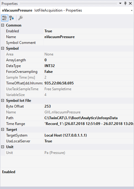

Analytics File Acquisition
Eine Analytics File Acquisition beschreibt eine Variable, zu welcher die Werte aus einem Analytics File gelesen werden.
Analytics File Acquisition 1:
Common
Enabled
Hier wird entschieden, ob der konfigurierte Kanal aufgezeichnet werden soll oder nicht.
Hier kann der Name der Acquisition bearbeitet werden.
Symbol Comment
Hier wird der tatsächliche Symbolkommentar angezeigt, sobald einer vorhanden ist.
Symbol
Area
Gibt den Bereich der Variablen an.
ArrayLength
Gibt die Länge des ausgewählten Arrays an.
DataType
Gibt den Datentyp der ausgewählten Variablen an.
ForceOversampling
Angabe, ob die angegebene Variable eine Oversamplingvariable ist.
SampleTime [ms]
Einstellung, in welchen Abständen die Variable abgetastet werden soll.
TimeOffset[s]
Dient zur einmaligen Manipulation des Original-Zeitstempels bei der Aufnahme des Datenpunktes. So können Gangunterschiede von verschiedenen Zielsystemen ausgeglichen werden. Die Gangunterschiede müssen dabei manuell vom Nutzer ermittelt werden.
UseTaskSampleTime
Hier kann eingetragen werden, ob die Daten der gewählten Variablen mit der TaskSampleTime oder mit einer FreeSampleTime abgetastet werden sollen. Bei FreeSampleTime ist es möglich, die Sample Time einzustellen.
VariableSize
Zeigt die Größe der Variablen in Bytes
Symbol IotFile
Byte Offset
Gibt den Byte Offset der Variablen im IoT File an.
Symbolname der ausgewählten Variablen.
Path
Auswahl des Dateipfades der IotFiles.
Time Range
Auswählen, welcher Zeitbereich der historischen Aufnahme in der neuen Aufnahme verwendet werden.
Target
TargetSystem
Gibt das Zielsystem an, von dem eine Aufnahme gemacht werden soll. Dies ist automatisch das Zielsystem der gewählten Variablen.
UseLocalServer
Wenn diese Option gesetzt ist, wird der auf dem System des Scope Views installierte Scope Server für die Aufnahme verwendet. Ist die Option nicht gesetzt, wird versucht sich auf den Remote Server des Zielsystems zu verbinden.
Unit
Wenn an der Variablen eine Unit definiert ist, wird diese hier angezeigt. Diese ist jedoch nicht bearbeitbar. Wenn bei der Anzeige noch eine Unit hinzugefügt werden soll, muss diese bei dem Channel angegeben werden.
Kontextmenü
Weitere Informationen dazu finden Sie im Acquisition Kontextmenü.
