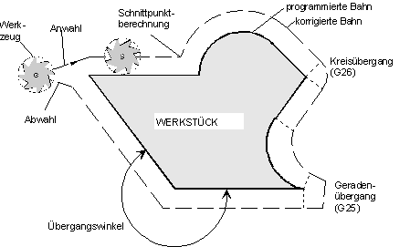

Die Werkzeugradiuskorrektur (WRK) erlaubt die Programmierung der Werkstückkontur unabhängig von der Geometrie des Werkzeugs. Bei angewählter WRK (G41, G42) wird eine zu dieser programmierten Werkstückkontur äquidistante Werkzeugbahn im Abstand "Werkzeugradius" berechnet.
Die Werkzeugradiuskorrektur wirkt in der mit G17, G18 oder G19 angewählten Ebene. Als Werkzeugkorrekturwerte werden die unter den D-Worten abgelegten Werkzeug-korrektursätze verwendet
Durch Anwahl eines neuen D-Wortes oder Beschreiben der Variablen V.G.WZ_AKT.R kann der Werkzeugradius auch bei aktiver WRK geändert werden. Die Änderung des Werkzeugradius ist nur zusammen mit einem Linearsatz möglich.
Bei Verwendung eines negativen Werkzeugradius wird automatisch die Anwahlseite der WRK gewechselt.

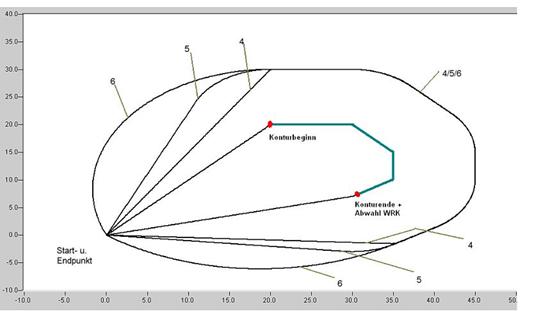

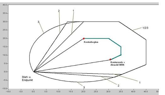

Darstellung der unterschiedlichen Anwahlmöglichkeiten bei Einsatz der Werkzeugradiuskorrektur. Es werden die Befehle der direkten, indirekten und tangentialen An-/Abwahl der WRK (G139/G138/G05) in Kombination mit den WRK-Übergangsarten für Geraden- und Kreisübergang (G25/G26) veranschaulicht.
Die Testprogramme werden mit einem Werkzeugradius von 10mm gefahren.

%WZKG25 (Muster Kontur für G25)
N10 G00 G90 T1 D1 X0 Y0 Z0 G17
(Kontur Darstellung)
N15 G01 X20 Y20 F1000
N20 G91
N25 G1 X10
N30 X5 Y-5
N35 Y-5
N40 X-5 Y-3
N45 G01 G90 X0 Y0 F1000
(Bahn 1)
N100 G138 G41 (Direkte Anwahl u. WRK links der Kontur)
N105 G01 X20 Y20 F1000 (Notwendige Ausgleichsbewegung nach G41)
N110 G25 (G25 Geradenübergänge)
N115 G1 G91 X10
N120 X5 Y-5
N125 Y-5
N130 X-5 Y-3
N135 G138 G40 (Direkte Abwahl u. WRK-Abwahl)
N140 G01 G90 X0 Y0 F1000 (Notwendige Ausgleichsbewegung nach G40)
(Bahn 2)
N200 G139 G41 (Indirekte Anwahl u. WRK links der Kontur)
N205 G01 X20 Y20 F1000 (Notwendige Ausgleichsbewegung nach G41)
N210 G25 (G25 Geradenübergänge)
N215 G1 G91 X10
N220 X5 Y-5
N225 Y-5
N230 X-5 Y-3
N235 G139 G40 (Indirekte Abwahl u. WRK-Abwahl)
N240 G01 G90 X0 Y0 F1000 (Notwendige Ausgleichsbewegung nach G40)
(Bahn 3)
N300 G05 G41 (Tangentiale Anwahl u. WRK links der Kontur)
N305 G01 X20 Y20 F1000 (Notwendige Ausgleichsbewegung nach G41)
N310 G25 (G25 Geradenübergänge)
N315 G1 G91X10
N320X5 Y-5
N325 Y-5
N330 X-5 Y-3
N335 G05 G40 (Tangentiale Abwahl u. WRK-Abwahl)
N340 G01 X20 Y20 F1000 (Notwendige Ausgleichsbewegung nach G41)
N999 M30

N400 G138 G41 (Direkte Anwahl u. WRK links der Kontur)
N405 G01 X20 Y20 F1000 (Notwendige Ausgleichsbewegung nach G41)
N410 G26 (G26 Kreisübergänge)
N415 G1 G91 X10
N420 X5 Y-5
N425 Y-5
N430 X-5 Y-3
N435 G138 G40 (Direkte Abwahl u. WRK-Abwahl)
N440 G01 G90 X0 Y0 F1000 (Notwendige Ausgleichsbewegung nach G40)
(Bahn 5)
N500 G139 G41 (Indirekte Anwahl u. WRK links der Kontur)
N505 G01 X20 Y20 F1000 (Notwendige Ausgleichsbewegung nach G41)
N510 G26 (G26 Kreisübergänge)
N515 G1 G91 X10
N520 X5 Y-5
N525 Y-5
N530 X-5 Y-3
N535 G139 G40 (Indirekte Abwahl u. WRK-Abwahl)
N540 G01 G90 X0 Y0 F1000 (Notwendige Ausgleichsbewegung nach G40)
(Bahn 6)
N600 G05 G41 (Tangentiale Anwahl u. WRK links der Kontur)
N605 G01 X20 Y20 F1000 (Notwendige Ausgleichsbewegung nach G41)
N610 G26 (G26 Kreisübergänge)
N615 G1 G91X10
N620 X5 Y-5
N625 Y-5
N630 X-5 Y-3
N635 G05 G40 (Tangentiale Abwahl u. WRK-Abwahl)
N640 G01 X20 Y20 F1000 (Notwendige Ausgleichsbewegung nach G41)
N999 M30
