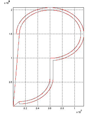

Bei der lotrechten Anwahl wird ein Satz eingefügt, der orthogonal zur programmierten Bahn verläuft. Dieser Satz wird vor dem ersten Bewegungssatz ausgegeben und stellt den Abstand (Werkzeugradius) der korrigierten Bahn zur programmierten Bahn her.
Bei Abwahl der WRK mit lotrechtem Verfahren wird nach dem Abwahlsatz ein Satz eingefügt, der orthogonal zur programmierten Bahn verläuft. Dieser Satz macht den hergestellten Abstand zur programmierten Bahn wieder rückgängig.
Programmierbeispiel
%bsp01.nc
N10 G00 X0 Y0 Z0 G17
N20 X10Y10
N30 V.G.WZ_AKT.R=5 (Radius des Werkzeuges)
N40 G237 (lotrechte Anwahl aktiviert)
; Korrigierte Bahn
N50 G42 (Anwahl der WRK rechts)
N60 G03 X60Y60J50F1000
N70 G01 Y100
N80 G03 X10Y150J50
N90 G40 (Abwahl der WRK)
; Darstellung der originalen Kontur
N100 G00 X0Y0
N110 X10Y10
N120 G03 X60Y60J50F1000
N130 G01 Y100
N140 G03 X10Y150J50
N150 G00 X0Y0
N999 M30
Lotrechte An- und Abwahl (G237) der WRK 1:Abb.84: Programmierbeispiel bsp01.nc
