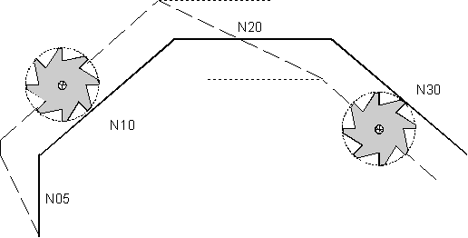

Verhalten bei Konturwechsel 2:Abb.91: Beispiel eines Anwahlwechsels ohne Abwahl
