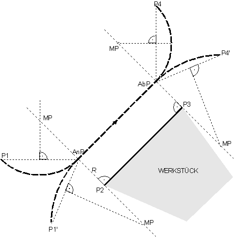

Die Bewegungssätze, die durch die G05-Funktion bei der An- und Abwahl der WRK ausgelöst werden, sind in Abbildung und Abbildung verdeutlicht. Insgesamt werden vier Verläufe dargestellt, die sich bei gleicher Programmierung durch unterschiedliche Startpunkte (P1,P1') ergeben.

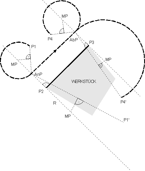

Der Anwahlpunkt (AnP) wird wie bei der konventionellen direkten Anwahl berechnet. Anhand der Orientierung des ersten angewählten Satzes und der Lage des Startpunktes wird die Drehrichtung des Zirkularanwahlsatzes festgelegt. Der Kreismittelpunkt (MP) ergibt sich aus dem Schnittpunkt der Mittelsenkrechten vom Startpunkt (P1 bzw. P1') und Anwahlpunkt (AnP) und der Geraden Startpunkt des Anwahlsatzes (P2) - Anwahlpunkt (AnP).

Der letzte korrigierte Endpunkt (AbP), im folgenden letzter Anwahlpunkt genannt, wird wie bei der konventionellen direkten Abwahl berechnet. Anhand der Orientierung des letzten angewählten Satzes und der Lage des Abwahlpunktes (P4 bzw. P4') wird die Drehrichtung des Zirkularabwahlsatzes festgelegt. Der Kreismittelpunkt ergibt sich aus dem Schnittpunkt der Mittelsenkrechten der Verbindungslinie des letzten Anwahlpunktes (AbP) und des Abwahlpunktes (P4 bzw. P4') und der Geraden letzter Anwahlpunkt (AbP) -letzter vor derAbwahl programmierter Punkt (P3).
Tangentiale An- und Abwahl der WRK 1:Abb.92: Tangentiale An- und Abwahl der WRK
Tangentiale An- und Abwahl der WRK 2:Abb.93: Tangentiale An- und Abwahl der WRK
