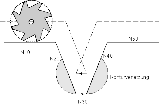

Für die Berechnung von Zwischensätzen betrachtet die WRK den aktuellen und zwei weitere relevante NC-Sätze. "Relevant" bedeutet hier: Verfahrsätze in der angewählten Hauptebene, in der die Werkzeugradiuskorrektur erfolgt. "Nicht-relevant" wären z.B. Techno-Sätze, Zeitverzögerungen (G04) oder Verfahrbewegungen mit einer Achse senkrecht zur Hauptebene. Wenn innerhalb dieser 3 Sätze ein Zwischensatz errechnet wird, der in entgegengesetzter Richtung der programmierten Kontur verlaufen würde, so wird dadurch eine Konturverletzung erkannt. In Abbildung 95 ist dazu ein Beispiel dargestellt.

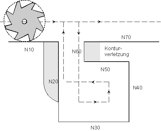

Wird eine Engstelle durch einen oder mehrere Sätze bewirkt, die weiter als 3 Sätze vom aktuellen Satz entfernt ist, so wird diese Konturverletzung von der WRK nicht erkannt.
Grenzen der WRK 1:Abb.94: Beispiel für erkannte Konturverletzung
Grenzen der WRK 2:Abb.95: Beispiel für nicht erkannte Konturverletzung
