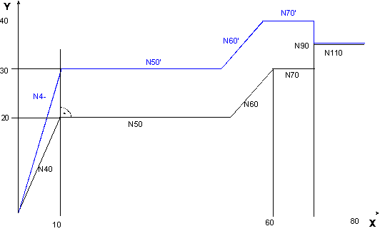

Direkte An-/Abwahl (G239) der WRK ohne Satz
Bei gesetztem G239 erfolgt die Anfahrbewegung der WRK analog zu G138 (direkt).
Die Abwahl erfolgt bei G40. Hierbei wird die WRK abgewählt, indem die Koordinaten des letzten äquidistanten Punktes als neue aktuelle Position übernommen werden. Ein nachfolgender Bewegungssatz zum Abbau des Werkzeugradius ist nicht erforderlich.
Programmierbeispiel
%G239.nc
N010 G239 G25 (WRK Mode und Übergangsart)
N020 V.G.WZ_AKT.R =10
N030 G0 X0 Y0 Z0 F10000
N040 G41 G01 X10 Y20 (WRK Anwahl)
N050 G1 X50
N060 G1 X60 Y30
N070 G1 X70
N080 G40 (WRK Abwahl)
N090 G0 X70 Y35
N100 G0 X80
N110 M30
Direkte An-/Abwahl (G239) der WRK ohne Satz 1:
