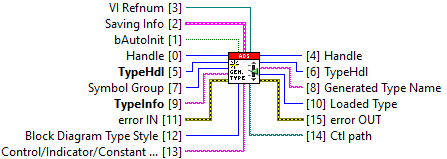

Generate Type
Der Block Generate Type erzeugt automatisch den LabVIEW™-Datentyp basierend auf einer TypeInfo-Beschreibung von einem TwinCAT-3-Datentyp.
Der LabVIEW™-Typ kann als Constant oder Steuer/Bedienelement auf einem Blockdiagramm eingefügt oder als LabVIEW™-ctl-Datei gespeichert werden. Der Generate Type Block ist ein Wrapper VI und nutzt Low-Level Klassen-Objekte von TypeGenerator zusammen mit dem TypeResolver. Es gibt verschiedene Möglichkeiten, wie der Wrapper Block parametrisiert werden kann.
  1. Der TypeResolver ist schon von außen initialisiert und LabVIEW™ hat schon ein TypeHandle. Der bAutoInit flag hat den Wert „False“:
  2. Der TypeResolver ist nicht von außen initialisiert und LabVIEW™ hat keinen TypeHandle. Der bAutoInit flag hat den Wert „True“:
    • Der TypeResolver hat keine Informationen bezüglich des TwinCAT 3-Datentyps.
    • Der Wrapper Block benötigt die TypeInfo, um den Typ zu generieren.
    • Das Beispiel Generate Type using TypeInfo file nutzt dieses Verfahren.
Utilities 5:
Eingang/Ausgang
Bedeutung
[0] Handle
Handle auf den ADS-Client
[1] bAutoInit
Boolesche flag (True = TypeResolver wird intern initialisiert, sonst False)
[2] Saving Info
LabVIEW™-Cluster bestehend aus drei Elementen:
  • CustomDir: Boolesche flag
    TRUE = LabVIEW™-Typ wird in einem bestimmten Ordner gespeichert (Dir Name). Wenn es diesen Ordner nicht gibt, erzeugt der Block den Ordner.
    FALSE = LabVIEW™-Typ wird im Projektordner, Unterordner Ctl, gespeichert.
  • Dir Name: LabVIEW™-Zeichenkette (Name des Ordners)
  • Control FileName: LabVIEW™-Zeichenkette (Name der neuen Ctl. Wenn leer, nutzt der Block den Namen aus der TypeInfo)
[3] VI Refnum
Eine statische VI Refnum
Der Block nutzt die VI Refnum, um den LabVIEW™-Typ als Constant/Control/Indicator auf dem Blockdiagramm einzufügen.
[5] TypeHdl
Das Handle auf den TypeResolver
[7] Symbol Group
LabVIEW™-Enum:
  • Read Symbol: Der Block generiert ein Bedienelement.
  • Write Symbol: Der Block generiert ein Steuerelement.
[9] TypeInfo
LabVIEW™-Zeichenkette als XML-Beschreibung vom TwinCAT 3-Datentyp
[12] Block Diagram Type Stype
LabVIEW™-Enum:
  • Constant
  • Control/Indicator
[13] Control/Indicator/Constant Name
LabVIEW™-Zeichenkette.
Leere Zeichenkette: Default Name der TypeInfo.
Sonst: Name des Control/Indicator/Constant.
[8] Generated Type Name
LabVIEW™-Zeichenkette als Name von dem generierten Typ
[10] Loaded Type
LabVIEW™-Enum
Beschreibt welcher Datentyp generiert wurde.
[14] Ctl path
Dateipfad zur generierten Typsteuerung
Utilities 6:
