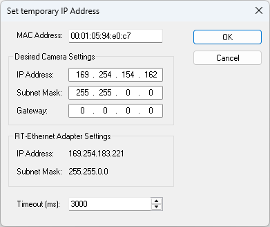

Set Ip Address for Device
Öffnet den folgenden Set Ip Adress Dialog, um die IP-Adresse und die Subnetzmaske einer Kamera temporär zu setzen. Es wird nur die aktuell verwendete IP-Adresse geändert (Forced), die Änderung ist nicht dauerhaft. Die festgelegte IP-Adresse und Subnetzmaske wird in dem TcCOM-Parameter CameraIPAddress im Image Acquisition Objekt gespeichert.

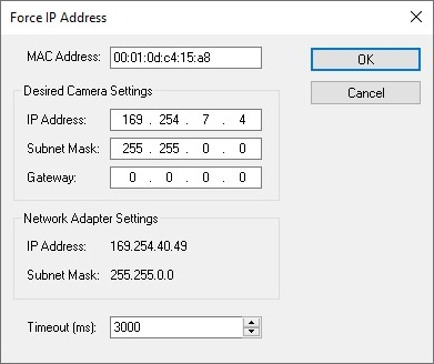

GigE Vision Camera-Objekte 3:
MAC Address
MAC-Adresse der ausgewählten Kamera.
Desired Camera Settings
Eingabe der gewünschten IP-Adresse, Subnetzmaske und Gateway auf die die Kamera gesetzt werden soll.
RT-Ethernet Adapter Settings
Aktuelle IP-Adresse und Subnetzmaske des Netzwerkadapters vom IPC der mit der Kamera verbunden ist.
Timeout
Timeout für die Antwort der Kamera auf das Kommando zum Forcieren der IP-Einstellungen.
