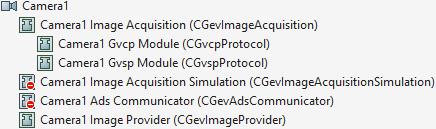

Jede GigE Vision Kamera-Instanz enthält im TwinCAT-Projekt eine Reihe von TcCOM-Objekten:
TcCOM-Objekte 1:
TcCOM-Objekte 2:

Die TcCOM-Objekte GevImageAcquisition, GevImageAcquisitionSimulation und GevAdsCommunicator müssen mit einer zyklischen Task verknüpft sein, sofern sie aktiviert sind. Die entsprechende Konfiguration ist im Tab Context der Objekte zu finden. Im Normalfall müssen keine Tasks manuell verknüpft werden, da beim Anlegen eines Vision-Geräts benötigte Tasks automatisch erstellt und verknüpft werden. Details zum Erstellen und Verknüpfen von Tasks finden Sie im Kapitel CPU-Kerne und Tasks.

Das GevImageAcquisition-Objekt koordiniert die Kommunikation mit einer GigE Vision Kamera. Dazu kapselt und verwaltet es zwei Sub-Objekte, die die beiden Protokolle des GigE Vision Standards implementieren:
