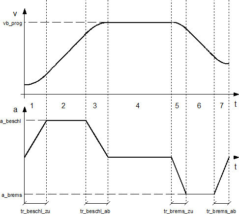

Parameter für das nichtlineare Geschwindigkeitsprofil (getriebe[i].slope_profil.*)
In dieser Struktur sind die Parameter für das nichtlineare Geschwindigkeitsprofil zusammengefasst. Im unten stehenden Bild sind die Parameter des nichtlinearen Geschwindigkeitsprofils skizziert. Das Geschwindigkeitsprofil kann über 7 Phasen dargestellt werden.
![Parameter für das nichtlineare Geschwindigkeitsprofil (getriebe[i].slope_profil.*) 1:](Images/png/117612555__de__Web.png)
Die zu den Phasen korrespondierenden Parameterwerte sind: | ||
1. | trbeschl, zu | In diesem Zeitintervall steigt die Beschleunigung vom Wert 0 auf den Wert abeschl |
2. | abeschl | In diesem Zeitintervall ist die Beschleunigung konstant abeschl |
3. | trbeschl, ab | In diesem Zeitintervall fällt die Beschleunigung vom Wert abeschl bis zum Wert value 0 |
4. | vbprog | In diesem Zeitintervall ist die Beschleunigung 0 (Zielgeschwindigkeit ist erreicht und konstant). |
5. | trbrems, zu | In diesem Zeitintervall ist der Absolutwert der Verzögerung steigt vom Wert 0 bis zum Wert abrems |
6. | abrems | In diesem Zeitintervall ist der Absolutwert der Verzögerung konstant abrems |
7. | trbrems, ab | In diesem Zeitintervall fällt die Beschleunigung vom Wert abrems bis zum Wert 0 |
