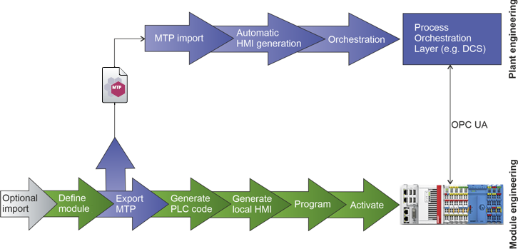

Diese Anleitung soll einen Überblick über die Struktur und das Arbeiten mit dem TwinCAT 3 MTP Engineering geben. Es wird im Wesentlichen auf Standardeinstellmöglichkeiten eingegangen. Die folgenden Themen werden betrachtet:
  1. Erstellen eines neuen MTP-Projekts mit einem MTP-Modul in TwinCAT
  2. Erläuterung des MTP-Engineering-Arbeitsbereichs
  3. Erstellen eines MTP-HMI-Bildes
  4. Anlegen von MTP-Objekten
  5. MTP-Export
  6. SPS-Code-Generierung
  7. HMI-Generierung
Die folgende Grafik zeigt den Beckhoff-MTP-Workflow:
Quickstart 1:
