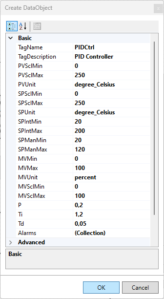

Sie können ein neues DataObject zudem über das Kontextmenü des Aspekts DataObjects anlegen.
1. Wählen Sie im automatisch geöffneten Dialog den Typ aus. (Im Bild z. B. PID-Regler).
2. Geben Sie die Initialwerte vor.
Anlegen neuer Datenobjekte 1:

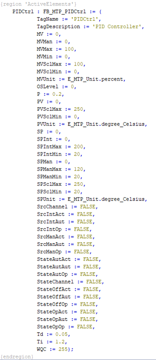

Das Ergebnis im automatisch erstellten SPS-Projekt (siehe Kapitel Automatische SPS-Code-Generierung) sieht dann so aus:
Anlegen neuer Datenobjekte 2:
