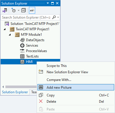

1. Öffnen Sie das Kontextmenü von HMI im Solution Explorer und wählen Sie Add new Picture, um eine neue HMI-Ansicht anzulegen.
Anlegen einer neuen HMI-Ansicht 1:

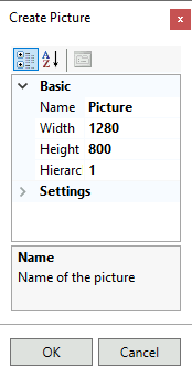

Es öffnet sich ein Dialog.
2. Verändern Sie unter Basic die wichtigsten Eigenschaften.
Anlegen einer neuen HMI-Ansicht 2:
3. Bestätigen Sie die Einstellungen mit OK.

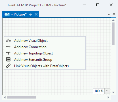

Die neu erstellte HMI-Ansicht öffnet sich.
Der Arbeitsbereich beinhaltet standardmäßig eine Rasterung. Im Kontextmenü des Bildes besteht die Möglichkeit ein neues visuelles Objekt anzulegen.
Anlegen einer neuen HMI-Ansicht 3:
