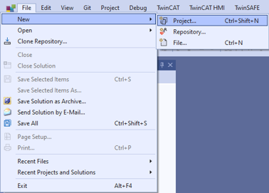

1. Klicken Sie unter File->New auf Project.
Neues MTP-Projekt anlegen 1:

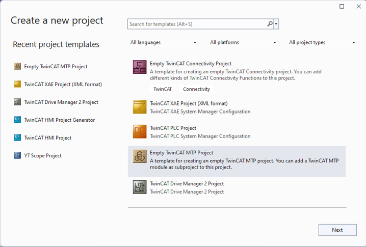

2. Wählen Sie den Projekttyp Empty TwinCAT MTP Project aus.
Neues MTP-Projekt anlegen 2:
3. Klicken Sie auf die Schaltfläche Next.

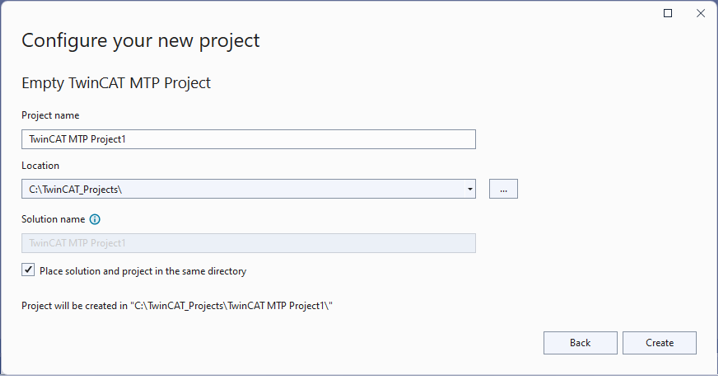

4. Vergeben Sie einen Projektnamen und wählen Sie einen Speicherpfad.
Neues MTP-Projekt anlegen 3:
5. Klicken Sie auf die Schaltfläche Create, um das neue MTP-Projekt anzulegen.
