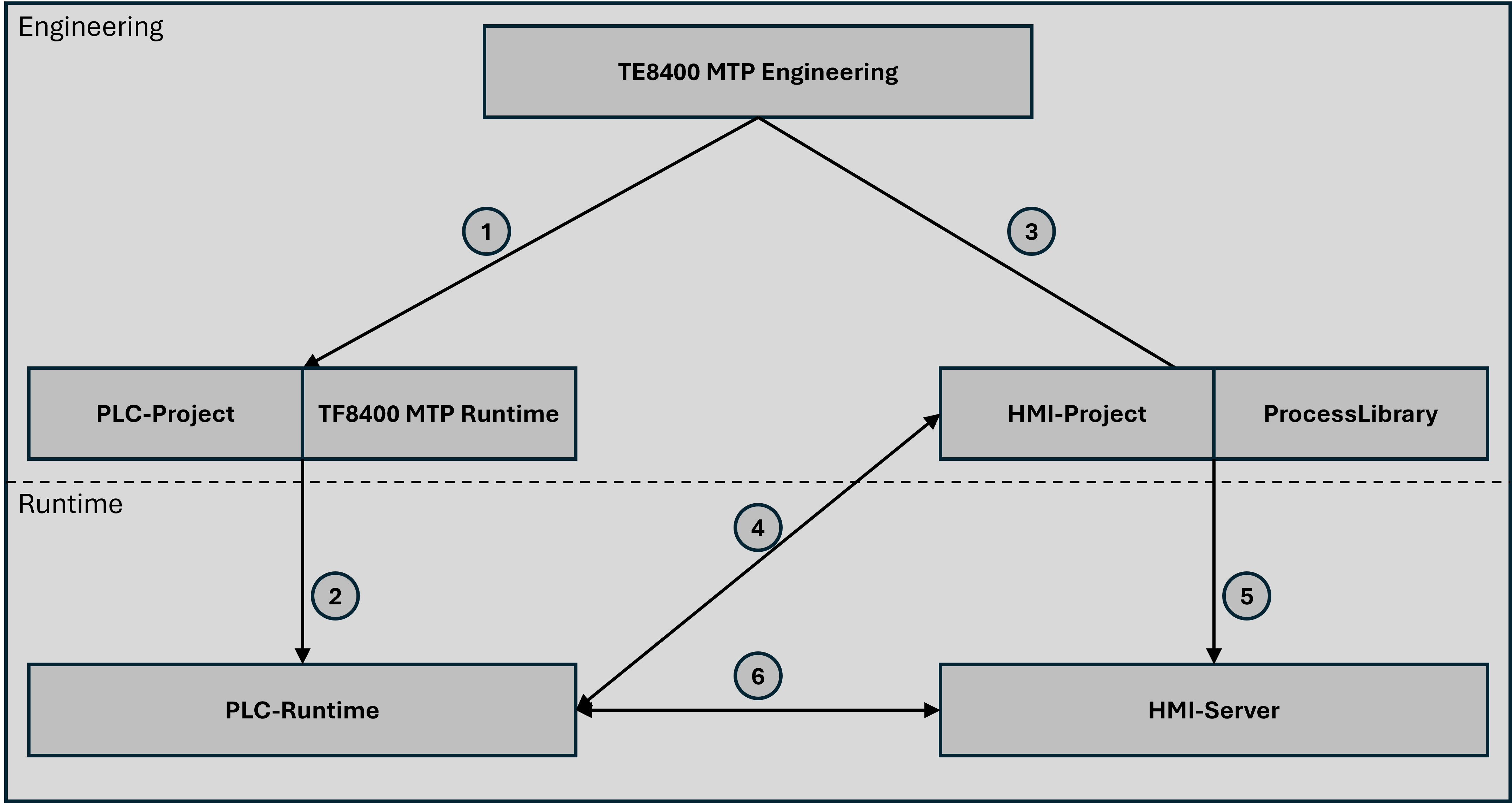

SPS- und HMI-Projekt generieren 1:
1. Generieren/integrieren Sie die SPS-Vorlage (Verwendung der TF8400 MTP Runtime).
2. Aktivieren Sie das SPS-Projekt.
3. Generieren/integrieren Sie das HMI-Projekt. (Verwendung der TwinCAT HMI Process Library)
Durch die vorherige Aktivierung des SPS-Projekts erfolgt das automatische Mapping der HMI-Controls mit den Funktionsbausteinen in der SPS.
4. Nutzen Sie die Live-View-Verbindung zum Testen des Projekts
5. Übertragen Sie das HMI-Projekt.
Die Laufzeit zum Bedienen des Projekts wurde erstellt
6. Nutzen Sie die Laufzeit-Verbindung zum Bedienen des Projekts.
