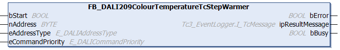

FB_DALI209ColourTemperatureTcStepWarmer
FB_DALI209ColourTemperatureTcStepWarmer 1:
Durch den Baustein wird der Wert colourTemperatureTc ohne Überblendung um 1 Mirek erhöht. Falls der Wert colourTemperatureTc bereits den Wert colourTemperatureTcWarmest hat, erfolgt keine Änderung.
Kann die Farbtemperatur von dem DALI-Vorschaltgerät nicht erreicht werden, so wird in colourStatus Bit 1 (Colour temperature Tc out of range) gesetzt. Dieser Befehl wird vom DALI-Vorschaltgerät nur dann ausgeführt, wenn in der Variablen colourStatus das Bit 5 (Colour type colour temperature Tc active) gesetzt ist.
Für die Umrechnung von oder nach Kelvin stehen die Funktionen KELVIN_TO_MIREK und MIREK_TO_KELVIN zur Verfügung.
FB_DALI209ColourTemperatureTcStepWarmer 2:
Der Baustein versendet vor dem DALI-Befehl COLOUR TEMPERATURE Tc STEP WARMER den DALI-Befehl ENABLE DEVICE TYPE 8, so wie es für anwendungsbezogene Erweiterungsbefehle notwendig ist (siehe FB_DALI102EnableDeviceType).
FB_DALI209ColourTemperatureTcStepWarmer 3: Eingänge
  bStart            : BOOL;
  nAddress          : BYTE;
Typ
bStart
nAddress
BYTE
eAddressType
E_DALIAddressType
eCommandPriority
E_DALICommandPriority
FB_DALI209ColourTemperatureTcStepWarmer 4:
FB_DALI209ColourTemperatureTcStepWarmer 5: Ausgänge
Typ
ipResultMessage
I_TcMessage
bBusy
FB_DALI209ColourTemperatureTcStepWarmer 6: Eigenschaften
Typ
Zugriff
Initialwert
ipDALICommunication
I_DALICommunication
Get,Set
0
Entwicklungsumgebung
Erforderliche SPS-Bibliothek
TwinCAT ab v3.1.4024.10
Tc3_DALI ab v3.4.0.0
