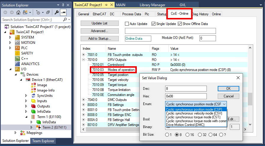

Einstellung der Betriebsart über das CoE-Verzeichnis
Gehen Sie wie folgt vor, um die gewählte Betriebsart einzustellen:
Hinweis | |
Beschädigung des Gerätes möglich! Es wird dringend davon abgeraten, die Einstellungen in den CoE-Objekten zu ändern während die Achse aktiv ist, da die Regelung beeinträchtigt werden könnte. |
- 1. Den Karteireiter „CoE - Online“ anklicken.
- 2. In Parameter 0x7010:03 „Modes of operation“ die Betriebsart einstellen.
Hinweis | |
Veränderungen im CoE-Verzeichnis (CAN over EtherCAT), Programmzugriff Beachten Sie bei Verwendung/Manipulation der CoE-Parameter die allgemeinen CoE-Hinweise im Kapitel „CoE-Interface“ der EtherCAT-System-Dokumentation:

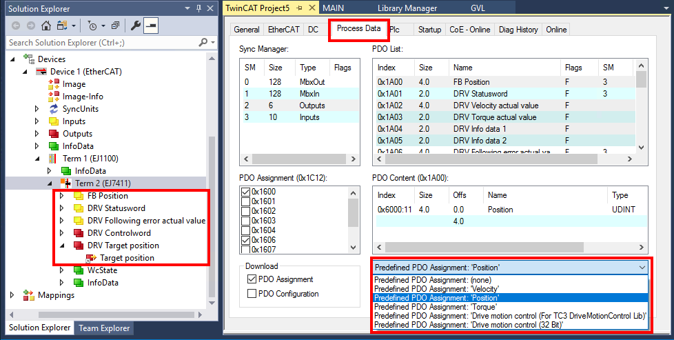

Auswahl der Prozessdaten über das Predefined PDO Assignment
- 1. Den Karteireiter „Process Data“ anklicken.
- 2. „Predefined PDO Assignment“ anklicken.
- 3. Wählen Sie den richtigen Eintrag gemäß der folgenden Tabelle.
- Die gewählten Prozessdaten werden in der Baumstruktur angezeigt.
Betriebsart | „Predefined PDO Assignment“ | ||
Name | Inputs (SM3) | Outputs (SM2) | |
„Position“: | 0x1A00 „FB Position“ | 0x1600 „DRV Controlword“ | |
„Velocity“: | 0x1A00 „FB Position“ | 0x1600 „DRV Controlword“ | |
„Torque“: | 0x1A00 „FB Position“ | 0x1600 „DRV Controlword“ | |
„Torque“ | |||
“Drive motion control (For TC3 DrivemMotionControl)” | 0x1A40 „DMC Inputs“ | 0x1640 „DMC Outputs“ | |
“Drive motion control (32 Bit)” | 0x1A41 „DMC Inputs 32 Bit“ | 0x1641 „DMC Outputs 32 Bit“ | |
