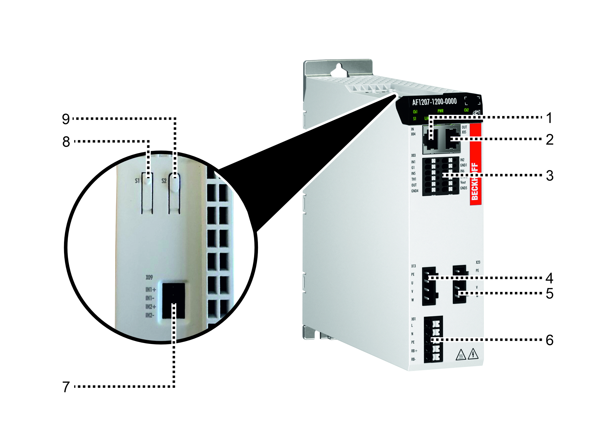

AF12xx-120x
Position | Beschriftung | Erklärung |
1 | IN X04 | RJ45-Buchse für die ankommende EtherCAT-Leitung, |
2 | OUT X05 | RJ45-Buchse für die weiterführende EtherCAT-Leitung, |
3 | X03 | Anschluss I/O: 16-polige Klemmstelle für digitale Ein-/Ausgangssignale, siehe Anschluss I/O | X03 |
4 | X13 | Steckplatz Motor Kanal 1, siehe Steckplatz Motor | X13 |
5 | X23 | Steckplatz Motor Kanal 2, siehe Steckplatz Motor | X23 |
6 | X01 | Anschluss Netz einphasig, siehe Anschluss Netz | X01 |
7 | X09 | Steckplatz TwinSAFE: sichere Eingänge siehe Steckplatz TwinSAFE | X09 |
8 | S1 | Taster für interne Zwecke |
9 | S2 | TwinSAFE-Betätigungstaster |
