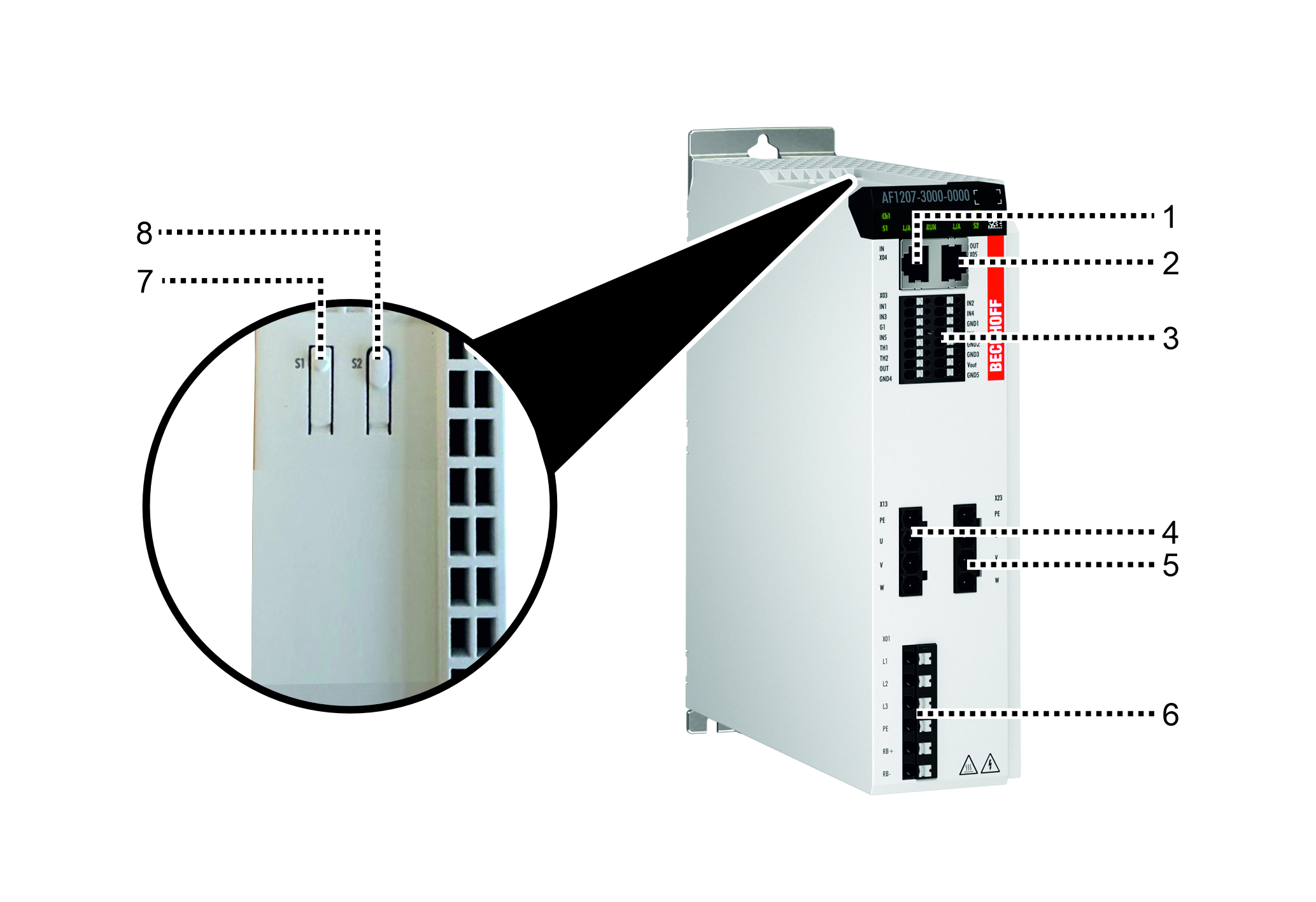

AF12xx-300x, AF12xx-310x 1:
Position
Beschriftung
Erklärung
1
IN X04
RJ45-Buchse für die ankommende EtherCAT-Leitung,
siehe Steckplatz EtherCAT | IN X04, OUT X05
2
OUT X05
RJ45-Buchse für die weiterführende EtherCAT-Leitung,
3
X03
Anschluss I/O: 16-polige Klemmstelle für digitale Ein-/Ausgangssignale, siehe Anschluss I/O | X03
4
X13
Steckplatz Motor Kanal 1, siehe Steckplatz Motor | X13
5
X23
Steckplatz Motor Kanal 2, siehe Steckplatz Motor | X23
6
X01
Anschluss Netz dreiphasig, siehe Anschluss Netz | X01
7
S1
Taster für interne Zwecke
8
S2
TwinSAFE-Betätigungstaster
