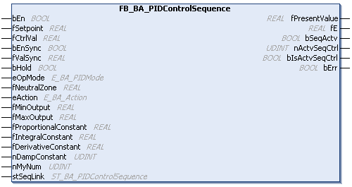

FB_BA_PIDControlSequence
FB_BA_PIDControlSequence 1:
PID-Sequenzregler als Bestandteil einer Sequenz.
Mit Erhalt der Freigabe bEn = TRUE wird dem übergeordneten Kontrollbaustein FB_BA_SequenceLinkBase mitgeteilt, dass der Sequenzregler betriebsbereit für die Sequenzsteuerung ist.
Der Datenaustausch zwischen den Sequenzreglern FB_BA_SeqCtrl und dem Kontrollbaustein FB_BA_SequenceLinkBase geschieht über die Struktur stSeqLink.
Ausgabewert fPresentValue
Der Funktionsbaustein ermittelt abhängig von den Freigaben bEn und stSequenceLink.bEnSeqLink, dem Wirksinn eActionPgm / eActionRm und der Sequenznummer nActvSeqCtrl / nMyNum den daraus resultierenden Wert am Ausgang fPresentValue.

Vererbungshierarchie
FB_BA_Base
    FB_BA_BasePublisher
        FB_BA_Object
            FB_BA_Loop
Syntax
FUNCTION_BLOCK FB_BA_SeqCtrl EXTENDS FB_BA_Loop
  nMyNum            : UDINT;
  fE                : REAL;
  bSeqActv          : BOOL;
  nActvSeqCtrl      : UDINT;
  bIsActvSeqCtrl    : BOOL;
  bErr              : BOOL;
  stSeqLink         : ST_BA_SeqLink;
