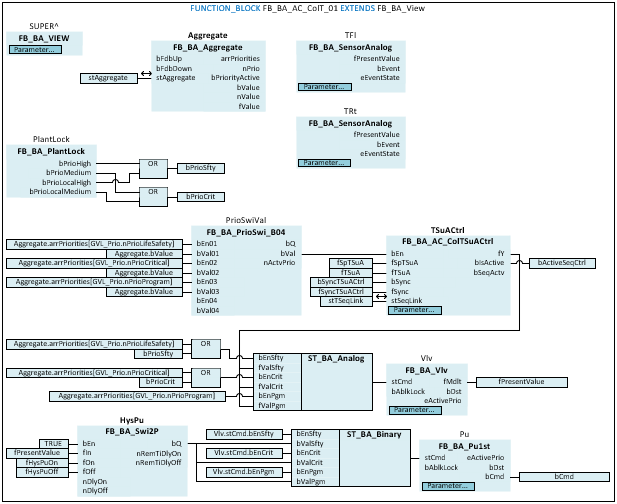

Das Template repräsentiert die Steuerung und Regelung eines Kaltwasser-Luftkühlers ohne Entfeuchteregelung.

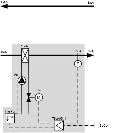

Prinzipschema 01
Das Schema zeigt die vorgesehene Anwendung des Templates mit den beteiligten Anlagenelementen.

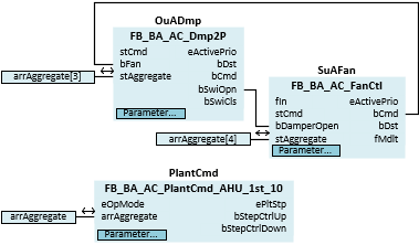

Prinzipschema 02
Das Schema zeigt die Einbindung des Templates innerhalb einer Anlage.

Die Initialisierung des Templates erfolgt innerhalb der Methode FB_Init.
Blockschaltbild

Mit dem Aufruf des Funktionsbausteins werden auf dieser und tiefer gelegenen Ebenen des Templates die relevanten Störungen der ereignisfähigen Objekte gesammelt und ausgegeben.
Diese relevanten Störungen verursachen gezielte Schalthandlungen durch die Variablen bPrioSfty und bPrioCrit im Template.
Die Parametrierung der Lockpriorität der ereignisfähigen Objekte ist im FB_init dieses Templates zu finden.
Aggregate
FB_BA_Aggregate
Der Aggregatebaustein repräsentiert den Empfangsbaustein einer Schrittkettensteuerung.
Innerhalb des Funktionsbausteins wird die Aggregatestruktur stAggregate ausgewertet und anhand der Ein- und Ausgänge in das Template integriert.
Variablen
Typ
bPrioSfty
Die Variable ist eine Auswertung der Lockpriorität „Sicherheit“ der ereignisfähigen Objekte der Projektstruktur und verursacht bei Auslösung einer relevanten Störung gezielte Schalthandlungen im Template.
bPrioCrit
Die Variable ist eine Auswertung der Lockpriorität „Kritisch“ der ereignisfähigen Objekte der Projektstruktur und verursacht bei Auslösung einer relevanten Störung gezielte Schalthandlungen im Template.
PrioSwiVal
FB_BA_PrioSwi_B04
Der Prioritätenschalter PrioSwiVal ermittelt anhand des Aggregatebausteins Aggregate und der globalen Variablenliste Priority die Schaltbedingungen und Freigaben für die Zulufttemperatur-Regelung TSuACtrl.
HysPu
FB_BA_Swi2P
Der Zweipunktschalter HysPu schaltet die Pumpe Pu in Abhängigkeit der Ventilstellung fPresentValue und der Schaltpunkte der Hysterese fHysPuOn/fHysPuOff ein und aus.
