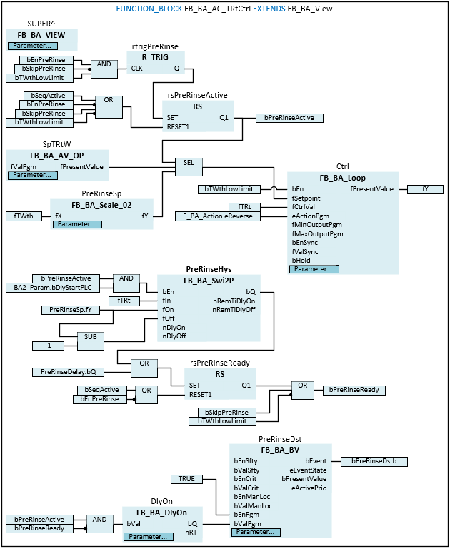

Das Template dient zur Steuerung und Regelung der Rücklauftemperatur eines Warmwasserlufterhitzers.
Um Frostschäden zu vermeiden, wird das Heizregister der Lüftungsanlage bei niedrigen Außentemperaturen zunächst mit warmem Wasser vorerwärmt.
Dazu wird in dem Template FB_BA_AC_TRtCtrl zunächst das FlipFlop rsPreRinseActive gesetzt. Der Rücklauftemperaturregler Ctrl erhält über den Selektor den Vorspülsollwert aus der Sollwertkennlinie PreRinseSp. Um ein Überhitzen des Heizregisters während des Vorerwärmens zu vermeiden, wird der Vorspülsollwert durch die Kennlinie PreRinseSp außentemperaturabhängig variiert. Beim Erreichen der gewünschten Rücklauftemperatur schaltet das Hysterese Modul PreRinseHys ein. Im Anschluss daran wird das FlipFlop rsPreRinseReady gesetzt.
Dem Anlagenstartprogramm FB_BA_AC_PlantCmd_AHU_1st_10 wird mittels des Ausgangs bPreRinseReady mitgeteilt, dass es mit dem nächsten Schritt z. B. dem Öffnen der Außenluftklappe fortfahren kann.
Das FlipFlop rsPreRinseActive bleibt nach wie vor gesetzt, sodass am Rücklauftemperaturregler weiterhin der Vorspülsollwert ansteht.
Wenn das Anlagenstartprogramm in seinen folgenden Schritten, die Ventilatoren eingeschaltet und die Zulufttemperaturregelung frei gegeben hat, wird das FlipFlop rsPreRinseActive mittels des Eingangs bSeqActive zurückgesetzt. Der Vorspülprozess ist damit abgeschlossen. Für den dauerhaften Frostschutzbetrieb des Heizregisters während das Anlagenbetriebs und Anlagenstillstands, erhält der Rücklauftemperaturregler den reduzierten Sollwert des AV-Objektes SpTRtW. Der Ausgang bQ des Funktionsbaustein PreRinseDelay wird TRUE, wenn der Vorspülprozess gestartet ist und nach Ablauf einer Verzögerungszeit der Vorspülsollwert nicht erreicht wird. Die Störung wird mittels des BV-Objektes PreRinseDst gemeldet.

Die Initialisierung des Templates erfolgt innerhalb der Methode FB_Init.
Blockschaltbild
