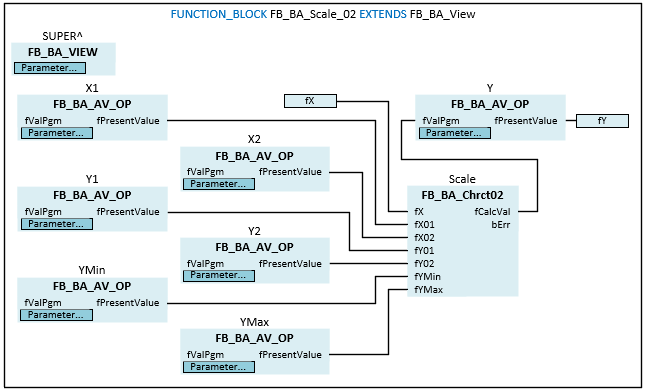

Das Template stellt eine Linear-Interpolation mit zwei Stützstellen dar und lässt sich zur Kennlinienerstellung nutzen. Die Kennlinie wird durch die Stützpunkte [X1/Y1] bis [X2/Y2] bestimmt. Der errechnete Ausgangswert fY wird durch YMin bzw. YMax limitiert.
FB_BA_Scale_02 2:
Die Initialisierung des Templates erfolgt innerhalb der Methode FB_Init.
Blockschaltbild
