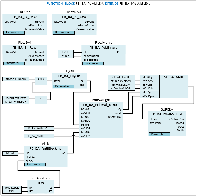

FB_BA_PuMdltExt
Das Template dient der Ansteuerung einer Drehzahl-gesteuerten Pumpe mit analogen und binären Ein- und Ausgängen. Es besteht im Wesentlichen aus der Basisklasse FB_BA_MotMdltExt, der Ausschaltverzögerung DlyOff und der Antiblockierschutzfunktion Ablk. Das Template FlowMonit steht für die Überwachung des Strömungswächters FlowSwi.
Die Pumpe wird extern über die Prioritäten der Kommandostruktur stCmd der Basisklasse FB_BA_MotMdltExt oder intern durch die Antiblockierschutzfunktion Ablk eingeschaltet. Die externe Anforderung über die Priorität „Programm“ wird durch das Template Pumpennachlauf DlyOff verzögert ausgeschaltet.

Blockschaltbild

FUNCTION_BLOCK FB_BA_PuMdlt EXTENDS FB_BA_MotMdlt
bAblkLock : BOOL;
VAR_INPUT CONSTANT
ThOvrld : FB_BA_BI_Raw;
MntnSwi : FB_BA_BI_Raw;
FlowSwi : FB_BA_BI_Raw;
FlowMonit : FB_BA_FdbBinary;
DlyOff : FB_BA_DlyOff;
Ablk : FB_BA_AntiBlocking;
PrioSwiPgm : FB_BA_PrioSwi_UDI04;
tonAblkLock : TON;
