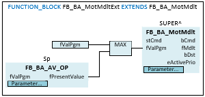

Das Template dient der Ansteuerung eines Drehzahl-gesteuerten Motors. Es besteht im Wesentlichen aus der Basisklasse FB_BA_MotMdlt.
Der Unterschied zum Template FB_BA_MotMdlt ist das AV-Objekt Sp mit der dazu gehörigen MAX-Auswahl. Über das Sp Objekt könnte so ein Mindest-Stellwert für den Motor vorgegeben werden.

Die Initialisierung des Templates erfolgt innerhalb der Methode FB_Init.
Blockschaltbild

Über das AV-Objekt kann der Mindest-Stellwert für den Motor vorgegeben werden.
Eine MAX-Auswahl verwendet dann entweder diesen Sollwert oder den Wert vom Eingang fValPgm der Basisklasse FB_BA_MotMdlt.
