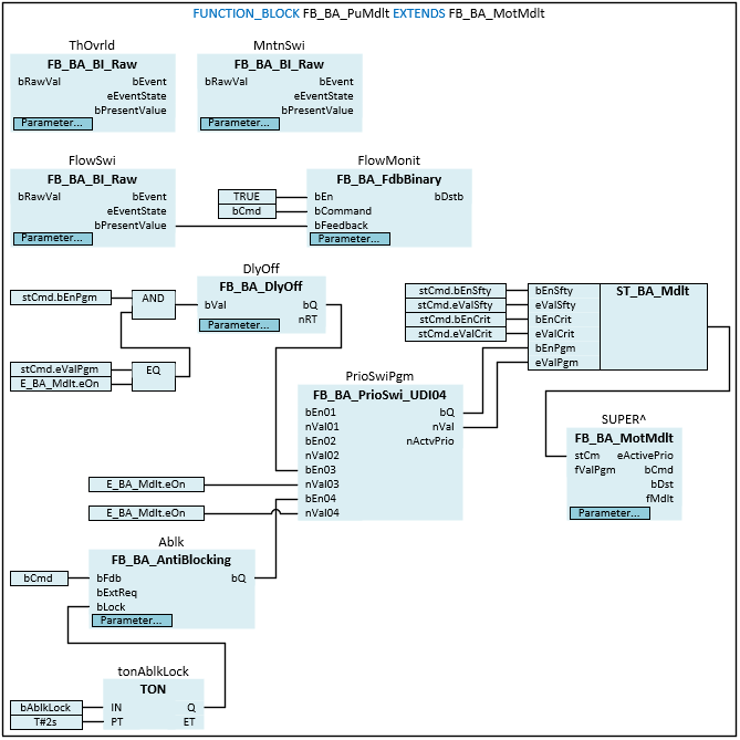

Das Template dient der Ansteuerung einer Drehzahl-gesteuerten Pumpe mit analogen und binären Ein- und Ausgängen. Es besteht im Wesentlichen aus der Basisklasse FB_BA_MotMdlt, der Ausschaltverzögerung DlyOff und der Antiblockierschutzfunktion Ablk. Das Template FlowMonit steht für die Überwachung des Strömungswächters FlowSwi.
Die Pumpe wird extern über die Prioritäten der Kommandostruktur stCmd der Basisklasse FB_BA_MotMdlt oder intern durch die Antiblockierschutzfunktion Ablk eingeschaltet. Die externe Anforderung über die Priorität „Programm“ wird durch das Template Pumpennachlauf DlyOff verzögert ausgeschaltet.

Blockschaltbild

Ein TRUE an dieser Eingangsvariable unterbricht die Antiblockierschutzfunktion Ablk. Es soll verhindert werden, dass Pumpen und Ventile gleichzeitig einen Antiblockierschutz-Impuls bekommen.
FB_BA_PuMdlt 5: Eingänge CONSTANT
Typ
ThOvrld
FB_BA_BI_Raw
Das Binär-Eingangs-Objekt dient der Verarbeitung der Störung "Thermische Überlastung".
MntnSwi
FB_BA_BI_Raw
Das Binär-Eingangs-Objekt dient der Verarbeitung eines Wartungsschalters.
FlowSwi
FB_BA_BI_Raw
Das Binär-Eingangs-Objekt dient der Verarbeitung eines Strömungswächters.
FlowMonit
FB_BA_FdbBinary
Template zur Überwachung des Strömungswächters.
DlyOff
FB_BA_DlyOff
Das Template dient als Pumpennachlauf.
Ablk
FB_BA_AntiBlocking
Antiblockierschutz.
Variablen
Typ
PrioSwiPgm
FB_BA_PrioSwi_UDI04
Der Prioritätenschalter PrioSwiPgm ermittelt anhand der Ausschaltverzögerung DlyOff, der Antiblockierschutzfunktion Ablk und der Priorität Programm der Kommandostruktur stCmd der Basisklasse FB_BA_Mot1st den aktuellen Schaltwert für die Basisklasse FB_BA_Mot1st.
tonAblkLock
TON
Ausschaltverzögerung des Antiblockierschutzimpulses.
