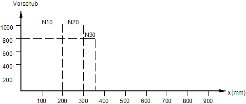

Programmierbeispiel
Geschwindigkeiten (F-, E-)
N10 X200 G01 F1000 G90  ;F-Vorschub 1000 mm/min
N20 X300
N30 X350 F800           ;F-Vorschub Absenken von 1000 auf 800 mm/min

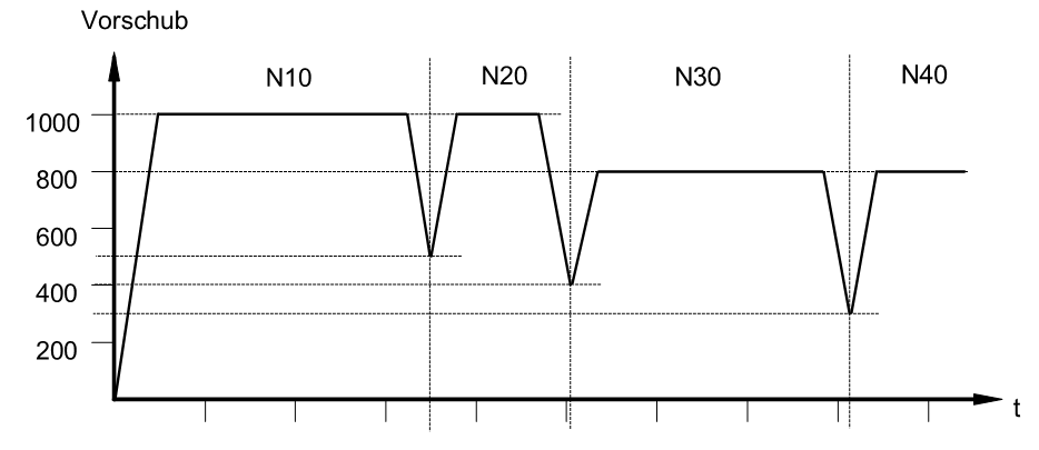

Vorschubprogrammierung mit dem F-Wort
Programmierbeispiel
N05 G01 G94 G90
N10 X200 F1000 E500      ;F-Vorschub 1000 mm/min, E-Vorschub 500mm/min
N20 X250 E400            ;F-Vorschub 1000 mm/min, E-Vorschub 400mm/min
N30 X350 F800 E300       ;F-Vorschub 800 mm/min, E-Vorschub 300mm/min
N40 X400                 ;F-Vorschub 800mm/min, E-Vorschub 800mm/min

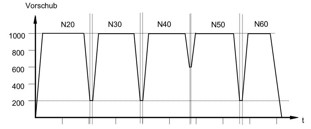

N10 G01 G94 G90 G261
N20 X100 F1000 E200      ;F-Vorschub 1000 mm/min, E-Vorschub 200mm/min
N30 Y100 E200            ;F-Vorschub 1000 mm/min, E-Vorschub 200mm/min
N40 X0                   ;F-Vorschub 1000 mm/min
N50 Y0 E200              ;F-Vorschub 1000 mm/min, E-Vorschub 200mm/min
N60 X50
N70 G260
Geschwindigkeiten (F/E) 3:
Wirkung des E-Wortes auf eingefügte Konturelemente (hier G261)
