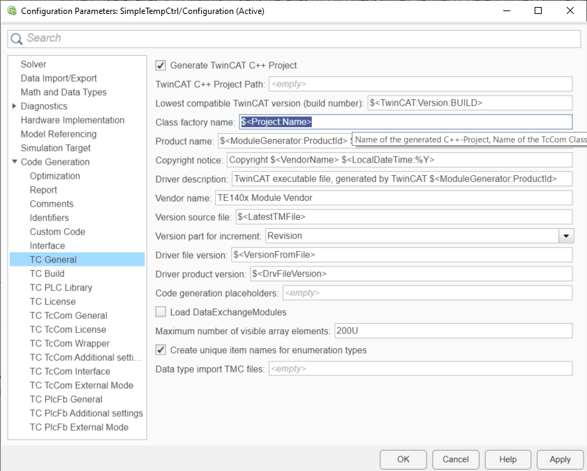

Platzhalter werden in der Konfiguration des Target for Simulink® verwendet, um den Konfigurationsaufwand zu reduzieren und die Übersichtlichkeit zu erhöhen. Platzhalter werden in der Konfiguration mit $<PlaceholderName> angegeben.
Verfügbare Platzhalter (Placeholder) 1:
Was sind Platzhalter?
Platzhalter können genutzt werden, um den Wert eines Konfigurationsparameters abstrakt als Variable anzugeben. Es existieren spezifische Platzhalter auf Ebene des Targets (Modulgenerator), des Projekts und der Module (TcCOM und PLC FB). Darüber hinaus ist der Konfigurationsparameter selbst ebenso Platzhalter, sodass man ihn wiederverwenden kann.
Beispiel:
In obiger Grafik wird Driver product version mit dem Platzhalter $<DrvFileVersion> angegeben. Dieser Platzhalter verweist auf den Eintrag Driver file Version, welcher wiederum mit dem Platzhalter $<VersionFromFile> besetzt ist. Der Platzhalter $<VersionFromFile> nimmt den Versionswert an, wobei die Quelle des Versionswerts mit dem Parameter Version source file definiert wird.
Wofür benötige ich Platzhalter?
Platzhalter bieten die Möglichkeit, einen Parameterwert zu definieren und an vielen Stellen der Konfiguration wiederzuverwenden, oder sie in einer Kettenabhängigkeit zueinander zu setzen (siehe obiges Beispiel).
