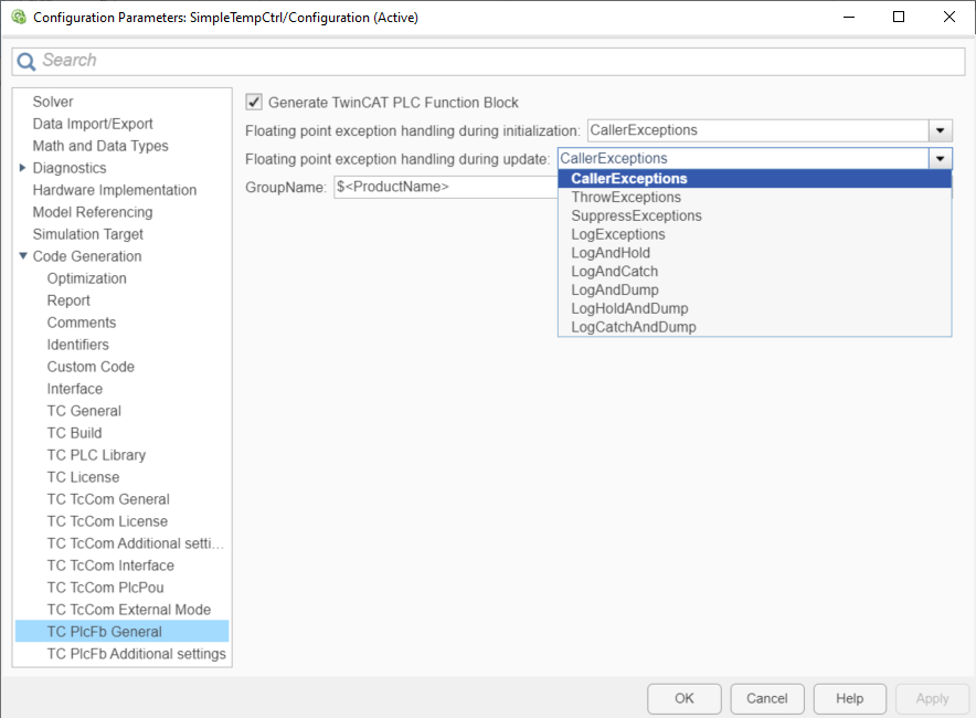

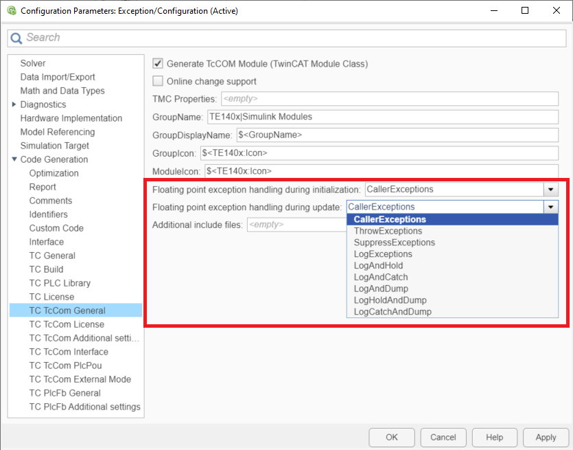

Neben der Möglichkeit, das Verhalten bei Exceptions auf Task-Ebene zu beeinflussen, kann auch das Verhalten auf Ebene eines TwinCAT-Objekts, d. h. des generierten TcCOM oder des generierten SPS-Funktionsbausteins (PLC-FB), präzisiert werden.
Auf Objektebene ist mit dem TwinCAT Target for Simulink® eine Fülle an Möglichkeiten realisierbar. Im Grunde basieren aber alle im Folgenden dargelegten Optionen auf oben genannten Prinzipien.
Definition des Objekt-Verhaltens bei auftretenden Exceptions
Es stehen insgesamt 9 unterschiedliche Einstellungen zur Verfügung.

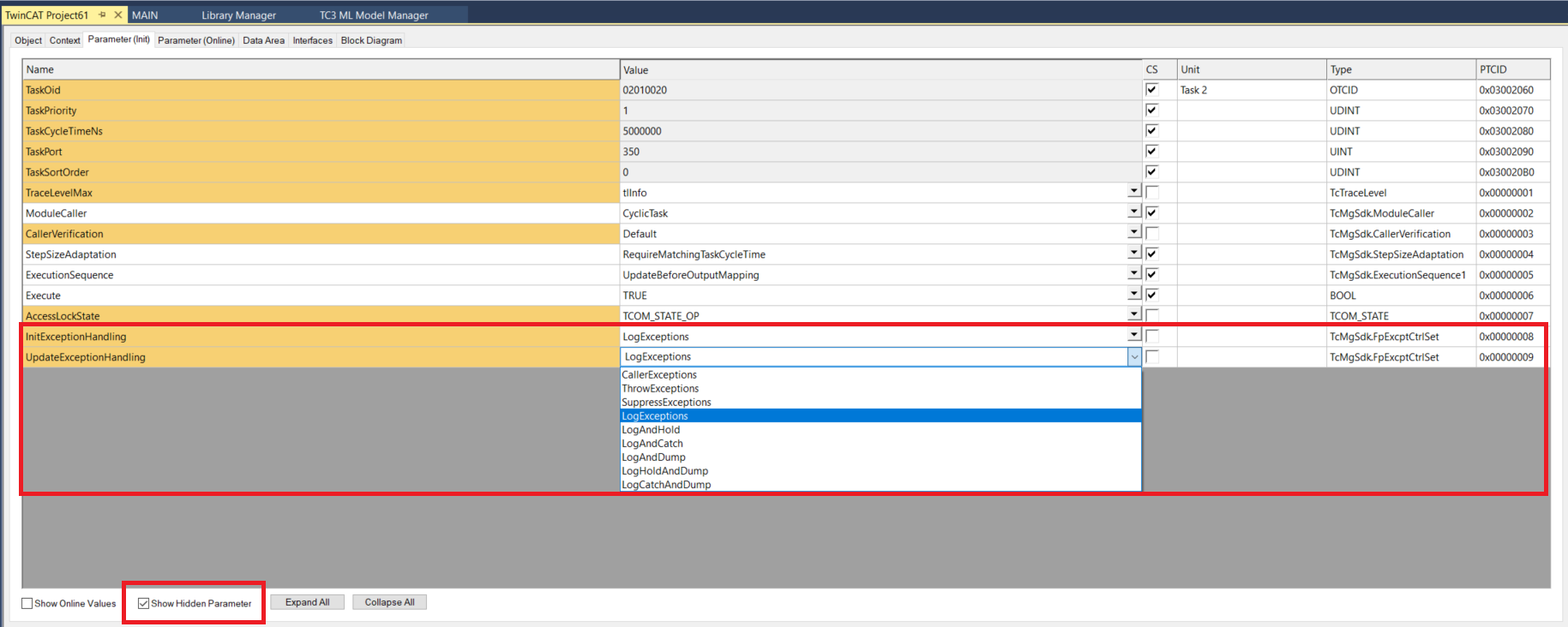

<< Einstellung für TcCOM >>
Das Verhalten eines TcCOM-Objekts bei auftretenden Exceptions können Sie unter TC TcCOM General in den Code Generation Settings in Simulink® definieren. Das Verhalten ist dabei getrennt für die Initialisierungsphase des TcCOM und für die Laufzeitphase (update phase) zu definieren.
Sollten Sie mit einem bereits kompilierten TcCOM in TwinCAT arbeiten, können Sie auch nachträglich die Einstellungen auf der Objekt-Instanz verändern. Nutzen Sie dazu den Reiter Parameter (init) und wählen Sie Show hidden Parameters.
<< Einstellung für PLC-FB >>
Die Einstellungen für den PLC-FB (SPS-Funktionsbaustein FB_<ModelName> in der SPS-Bibliothek) sind unabhängig von den Einstellungen zum TcCOM-Objekt unter TC PlcFb General vorzunehmen. Eine nachträgliche Anpassung der Exception-Optionen bei Verwendung des Funktionsbausteins in TwinCAT ist nicht vorgesehen.
Beachten Sie, dass der andere SPS-Funktionsbaustein FB_<ModelName>_TcCOM ein Wrapper für ein TcCOM-Objekt ist und somit bei dessen Verwendung die Exception-Einstellungen aus dem Bereich TcCOM gültig sind.

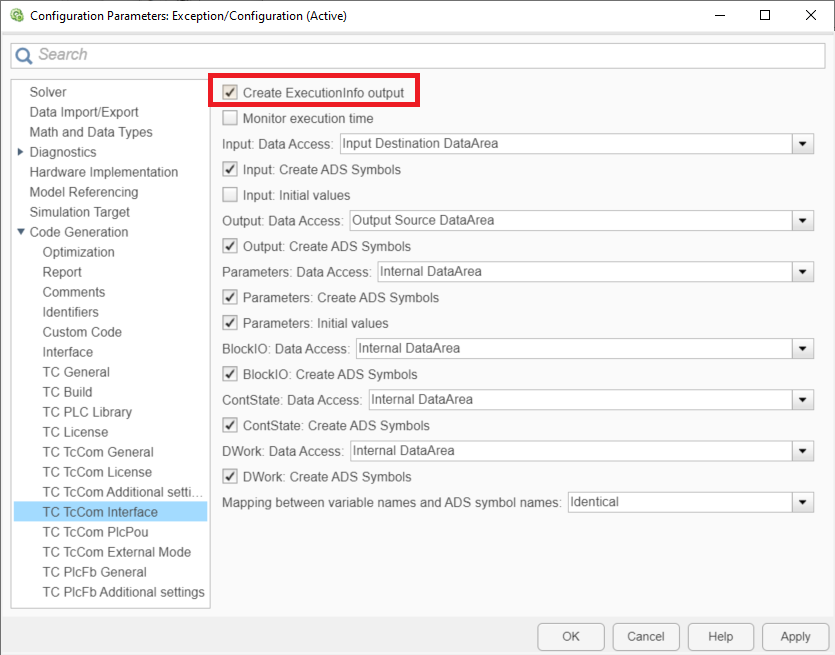

Optionaler ExecutionInfo Output
Werden auf Objektebene Exceptions behandelt, ist es sinnvoll, entsprechende Informationen über aufgetretene Exceptions am Objektausgang zugänglich zu machen. So kann an diesem Ausgang abgefragt werden, ob eine Exception aufgetreten ist, was für eine Exception es war, ob ein Dump File geschrieben wurde etc.
Für das TcCOM-Objekt können Sie einen zusätzlichen Ausgang „ExecutionInfo“ aktivieren über den Eintrag TC TcCom Interface.
Der Ausgang ExecutionInfo ist eine Struktur mit folgenden Einträgen:

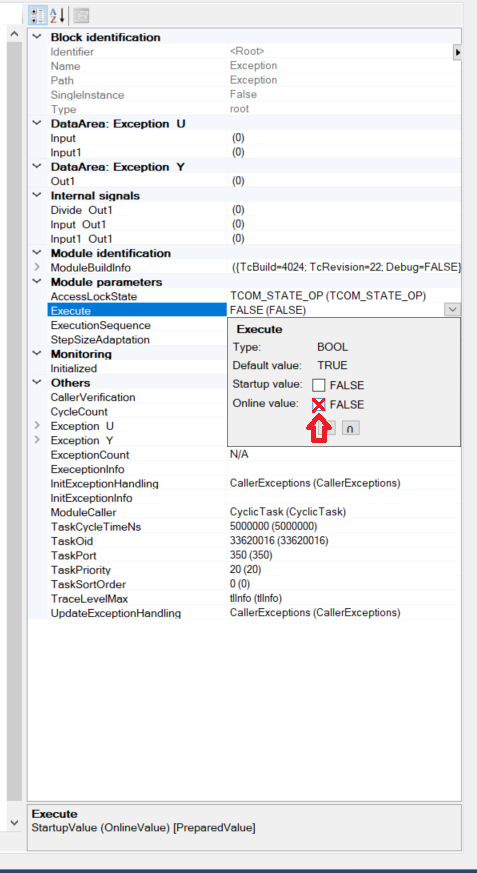

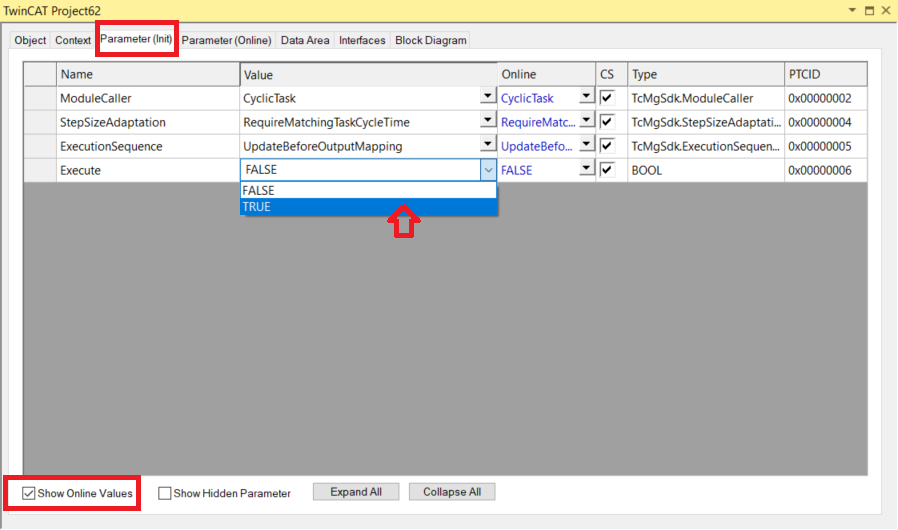

Der Parameter Execute kann aus dem XAE und per ADS gelesen bzw. geschrieben werden.

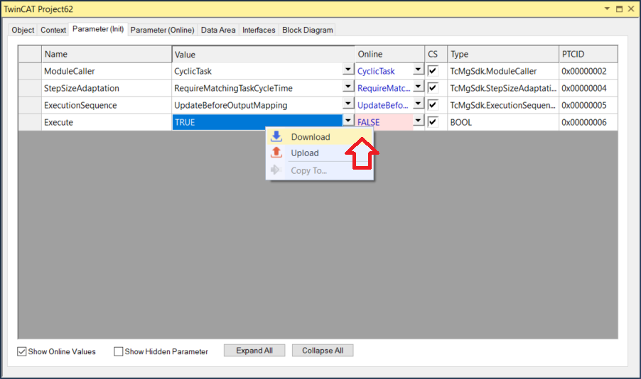

Im XAE können Sie auf dem TcCOM-Objekt unter Parameter (Init) dessen Online-Werte anzeigen lassen und verändern.

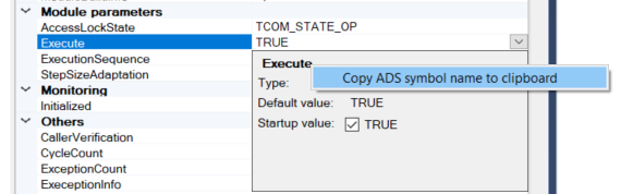

Im Blockdiagramm wird Ihnen der Parameter unter Module parameters angeboten.

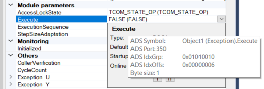

Wenn Sie die Maus über den Namen Execute im Änderungsdialog führen, wird Ihnen, wie bei allen anderen Parametern auch, die ADS-Adresse des Parameters gezeigt. Damit können Sie den Parameter auch per ADS setzen.
Durch Rechtsklick auf den Namen Execute können Sie die ADS-Symbolinformationen auch in der Zwischenablage speichern. Auch dies gilt für alle anderen Parameter.
Nutzen Sie den TcCOM-Wrapper FB, können Sie den Parameter Execute durch Schreiben auf dem Property bExecute verändern.
