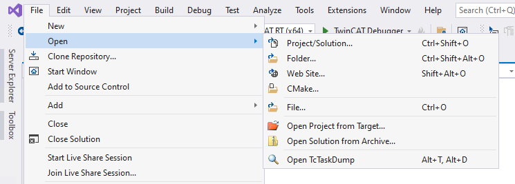

3. Über File->Open->Open TcTaskDump kann die Datei geöffnet werden:

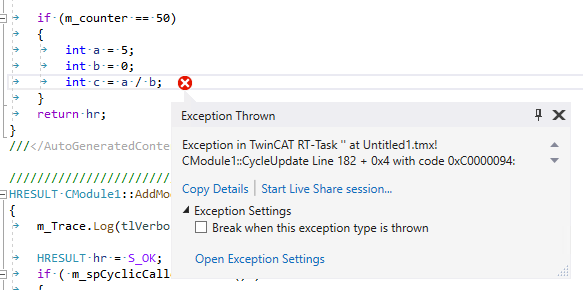

4. Der Editor springt direkt an die passende Codestelle, die die Exception ausgelöst hat:

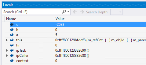

Zusätzlich können übliche Fenster im Visual Studio verwendet werden, um beispielsweise Variablen-Werte zu kontrollieren:
