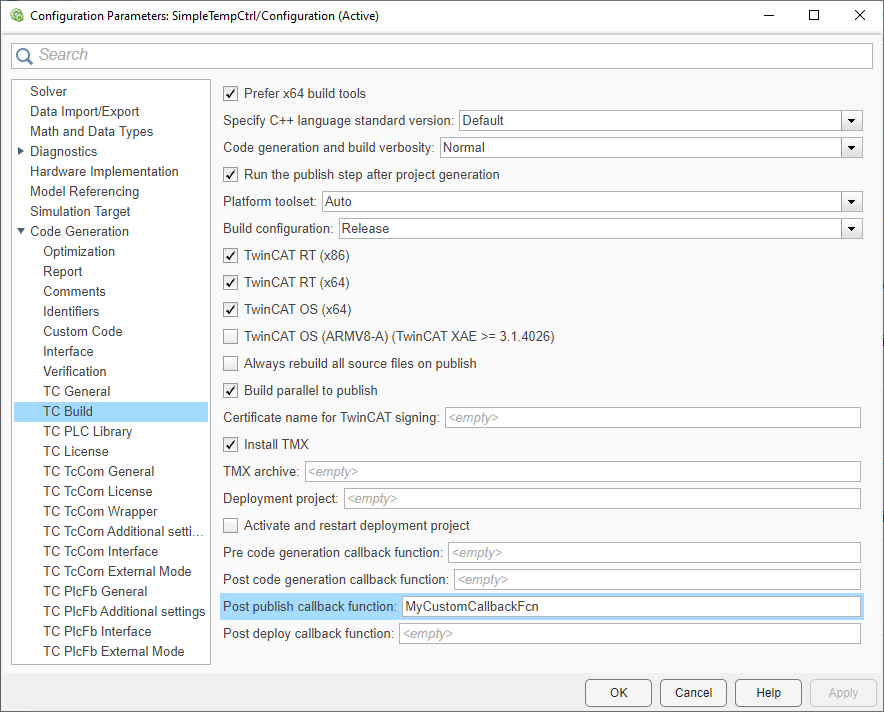

Es existieren vier unterschiedliche Callback Funktionen:
- Pre code generation callback function: Callback bevor das Modell in C++-Code umgesetzt wird.
- Post code generation callback function: Callback nachdem das Modell in C++-Code umgesetzt wurde.
- Post publish callback function: Callback nachdem das erstellte C++-Projekt für die konfigurierten Plattformen gebaut wurde.
- Post deploy callback function: Callback wird ausgeführt, nachdem das unter “deployment project” spezifizierte Projekt aktualisiert wurde.
Tragen Sie hier den Namen Ihrer erstellten MATLAB®-Funktion ein, um diese aufzurufen.
Ihre MATLAB®-Funktion bekommt als Übergabeparameter das ProjektExporter-Objekt übergeben:
