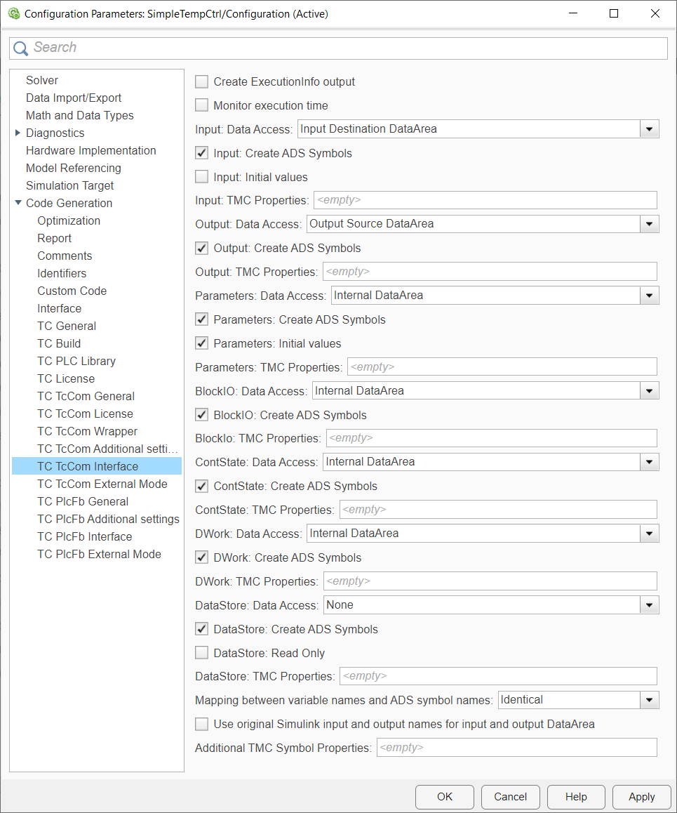

Konfigurationsoberfläche in Simulink®
Wechseln Sie in den Advanced Modus, um folgende Parameter sichtbar zu machen.
TwinCAT.ModuleGenerator.Settings.Change('ConfigurationLevel', 'Advanced')
Zu jeder oben benannten Variablen-Gruppe kann individuell der Data Access definiert werden. Auswahlmöglichkeiten zu DataAreas und Modul-Parametern sind in folgender Tabelle zusammengefasst:

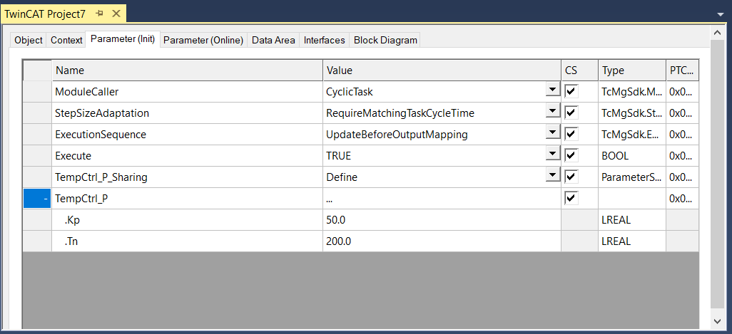

Modul Parameter sind im Gegensatz zu DataAreas nicht für den zyklischen (Prozess-)Datenaustausch mit anderen Modulen oder I/Os gedacht. Sie werden im Allgemeinen asynchron gelesen oder geschrieben, z. B. per ADS. Die Parameter unter dem Reiter Parameter (Init) haben einen im Projekt konfigurierbaren Initialwert, der beim Start der TcCOM-Instanz geschrieben wird. Die Parameter unter Parameter (Online) dagegen, haben keinen konfigurierbaren Initialwert und dienen typischerweise der Überwachung interner Zustände.

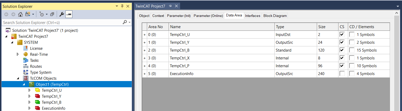

DataAreas sind auf der TcCOM-Instanz unter dem Tab DataArea zu finden. Der genaue Typ der DataArea wird ebenfalls hier angezeigt. Internal DataAreas werden in der Entwicklungsumgebung nicht als Prozessdatenabbild angelegt.
Eigenschaften der Parametrierung
Der Zugriff per ADS ist in der Regel ReadOnly. Nur die Gruppen Inputs und Parameter können per ADS auch beschrieben werden.
Unabhängig davon kann zu jeder Gruppe eingestellt werden, ob für die jeweilige Gruppe ADS-Symbolinformationen (Create ADS Symbols) erstellt werden sollen. Wenn keine ADS-Symbolinformationen vorhanden sind, kann per ADS nur noch über IndexGroup und IndexOffset auf die Daten zugegriffen werden.
Über die Option „Input: Initial values“ erhalten Sie zusätzlich zur DataArea (für den zyklischen Datenaustausch) einen Eintrag unter "Parameter (Init)". So können Initialwerte für Eingänge realisiert werden. Diese Werte gelten dann, wenn die entsprechenden Eingänge nicht verknüpft wurden. Ohne diese Parameter sind nicht verknüpfte Eingangswerte immer 0.
Über die Option „Parameter: Initial values“ werden die Parameter des Simulink®-Modells zusätzlich zur DataArea-Einstellung ebenfalls als Modul-Parameter (Struktur <ModelName>_P) angelegt.
![]() | Sonderfall: DataArea für Modell-Parameter Wird das Code Interface auf Reusable function gestellt (Default), dann wird keine DataArea für Modell-Parameter erstellt, da die Parameter für diesen Fall global gehalten werden und somit zwischen mehreren Instanzen geteilt werden. Wenn "Parameter: Initial values" ausgewählt ist, wird in diesem Fall unter Parameter (Init) neben dem Eintrag für die Modell-Parameter ein weiterer Parameter "<ModellParameterName>_Sharing" angelegt. Dieser Parameter kann nur bei einer Instanz dieser TcCOM-Modulklasse auf "Define" eingestellt sein. Alle weiteren Instanzen müssen "Inherit" verwenden. Da sich alle Instanzen in diesem Fall die Parameter teilen, arbeiten dann alle mit dem beim "Definer" eingestellten Parametersatz. Die Modell-Parameter-Einstellungen der anderen Instanzen werden ignoriert. |
Monitor Execution Time: Erstellt einen Modul-Parameter unter Parameter (Online) und im Blockdiagramm (rechte Seite). Über diesen Parameter kann die Ausführungszeit des TcCOM ausgelesen werden. Die Messung wird bei jedem Aufruf des TcCOM aktualisiert, sodass bspw. die Execution Time über das TwinCAT Scope präzise für jeden Aufruf verfolgt werden kann.
Create ExecutionInfo output: Erstellt eine zusätzliche Output Source DataArea mit Informationen zum Modulaufruf, siehe Exception Handling.
DataStores: Variablen aus einem Data Store Memory Block werden standardmäßig im DWork abgelegt. Sie können eine zusätzliche Adressierung dieser Variablen anlegen, wenn Sie für DataStores eine DataArea erzeugen. Standardmäßig wird keine DataArea angelegt. Beispiel siehe Geteilter Speicher zwischen TcCOM-Instanzen.
