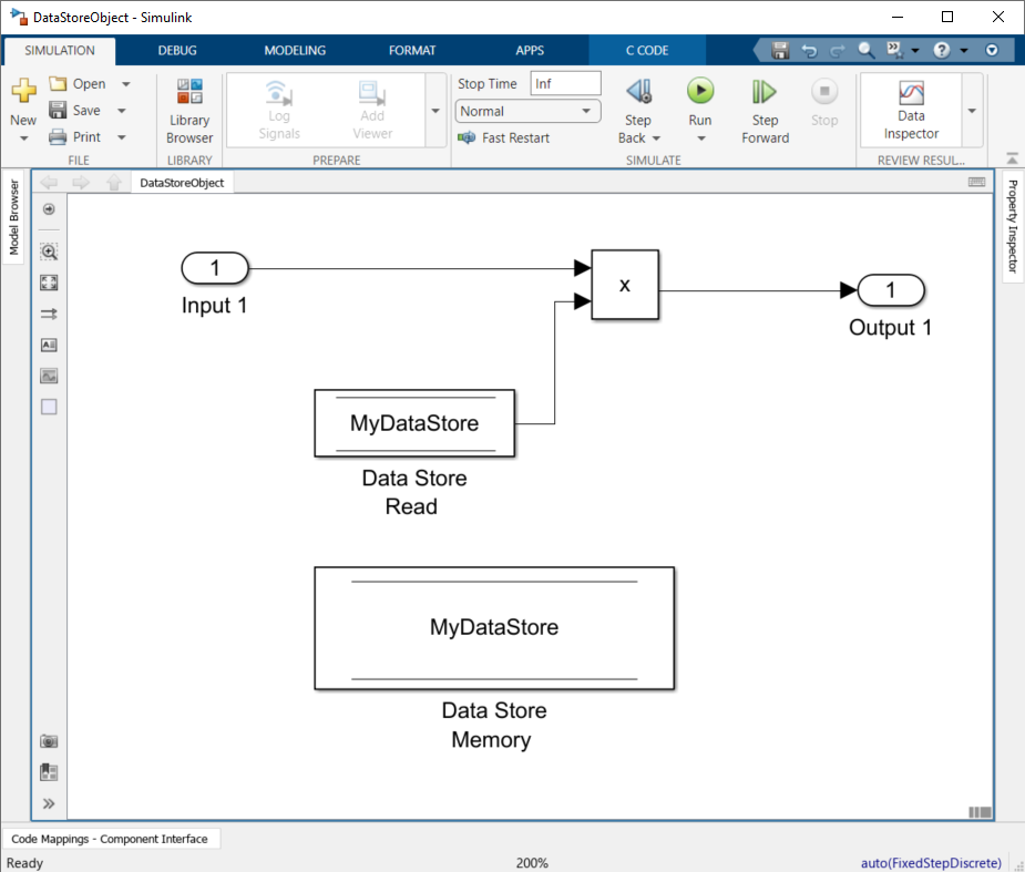

Modell mit DataStore
In einem Modell „DataStoreObject“ wird ein Data Store Memory Block angelegt. In diesem Beispiel mit nur einer einzigen Variable vom Typ double. Diese Variable wird mit einem Data Store Read ausgelesen, mit einem Input multipliziert und auf einen Ausgang gegeben.
Geteilter Speicher zwischen TcCOM-Instanzen 1:

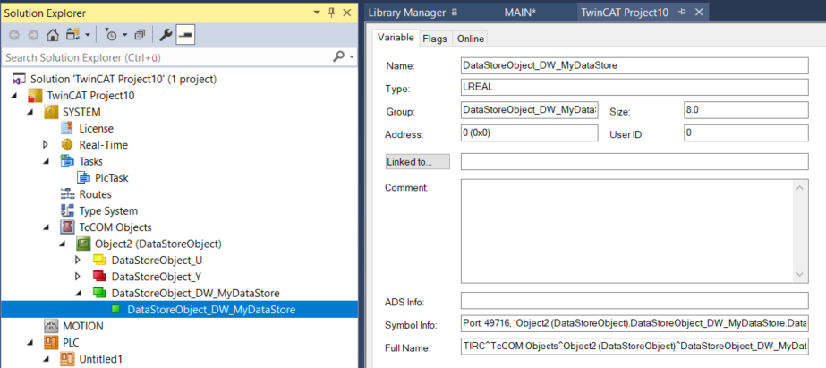

Unter TC TcCom Interface wird die Option DataStore: Data Access von None auf Standard DataArea geändert und das Simulink®-Modell in ein TcCOM übersetzt. Wenn das Objekt in TwinCAT instanziiert wird, sehen Sie die folgende Darstellung:
Geteilter Speicher zwischen TcCOM-Instanzen 2:
Die DataStore DataArea wird nun im Prozessabbild angezeigt und enthält eine Variable vom Typ LREAL, auf welche per DataPointer zugegriffen werden kann.

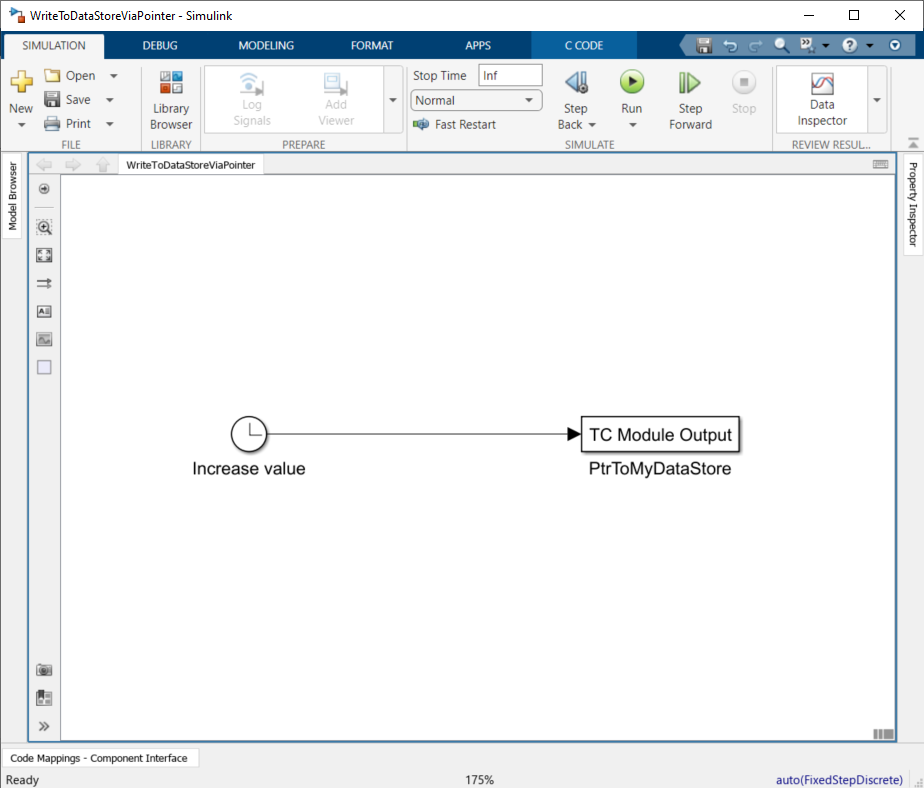

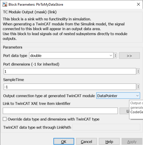

In einem zweiten Simulink®-Modell wird durch eine Clock ein double-Wert erzeugt und dieser auf den TC Module Output gegeben.
Geteilter Speicher zwischen TcCOM-Instanzen 3:
In der Konfiguration des TC Module Output wird der connection type auf DataPointer sowie der Datentyp auf double gestellt.
Geteilter Speicher zwischen TcCOM-Instanzen 4:

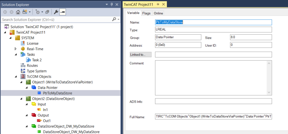

Wenn dieses Modell in ein TcCOM-Objekt übersetzt wird, sehen Sie in TwinCAT die folgende Darstellung:
Geteilter Speicher zwischen TcCOM-Instanzen 5:
Unter Data Pointer wird nun der Name des TC Module Output „PtrToMyDataStore“ vom Typ LREAL angezeigt. Diese kann nun mit Doppelklick auf die DataStoreObject_DW_MyDataStore verknüpft werden.
Beide TcCOM-Instanzen sollten in derselben Task aufgerufen werden, da die Kommunikation nicht Threadsafe ist.

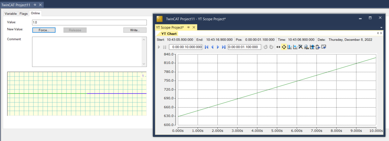

Das Verhalten des hier aufgeführten Beispiels wird in untenstehender Grafik gezeigt.
Wird der Eingang In1 des DataStore Modells manuell auf 1 gesetzt und der Ausgang Out1 über das TwinCAT Scope beobachtet, sieht man eine ansteigende Gerade. Das bedeutet, dass per Pointer der ansteigende Wert aus der Clock in den DataStore des DataStoreObject-TcCOM geschrieben wird.

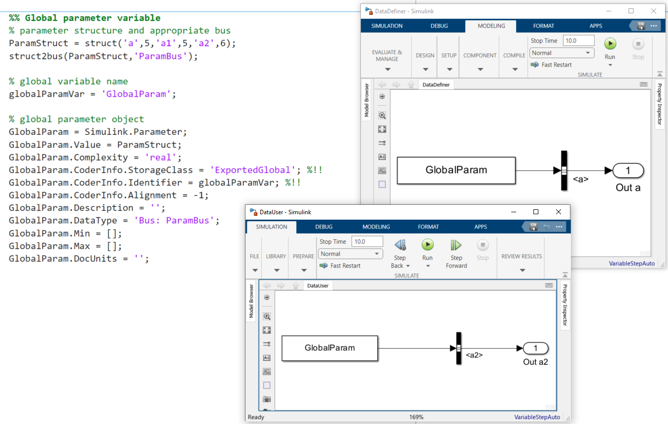

Es wird ein Simulink® Parameter GlobalParam angelegt, welcher eine Struktur von 3 Elementen enthält. Ziel ist es, diese Struktur über ein TcCOM-Objekt zu definieren und weitere TcCOM-Objekte zu instanziieren, die auf diese Struktur über geteilten Speicherbereich zugreifen, sodass Änderungen im definierenden TcCOM direkt in allen verbundenen TcCOM-Instanzen ankommen.
Modellierung in Simulink®
Es werden zwei Simulink®-Modelle erstellt:
  1. Modell „DataDefiner“
  2. Modell „DataUser“
Des Weiteren wird ein Simulink®-Bus definiert und als Simulink®-Parameter namens GlobalParam angelegt. Das Modell DataDefiner bestimmt am Ende den Inhalt von GlobalParam, während die Modelle DataUser den Inhalt nur lesen.
Geteilter Speicher zwischen TcCOM-Instanzen 10:
Beachten Sie, dass die Definition der Storage Class von GlobalParam im Folgenden für den DataDefiner und DataUser unterschiedlich gesetzt werden. Für den DataDefiner wird als Storage Class Exported Global gesetzt, während für den DataDefiner die Storage Class auf Imported Extern gestellt wird.

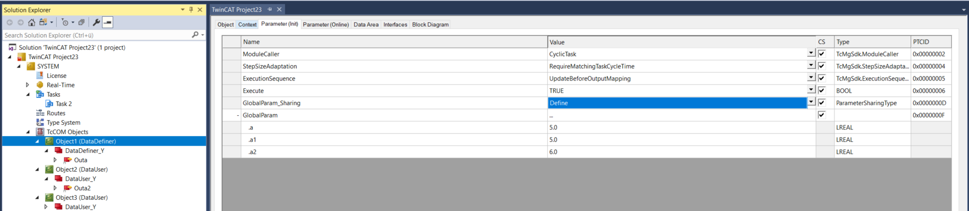

Erstellen Sie in der TwinCAT XAE eine Instanz des DataDefiners (mehr sind nicht erlaubt!). Hingegen können Sie beliebig viele DataUser-Instanzen erzeugen.
1. Stellen Sie unter Parameter (Init) > Parameter GlobalParam_sharing für den DataDefiner auf „Define“.
2. Stellen Sie unter Parameter (Init) > Parameter GlobalParam_sharing für alle DataUser auf „Inherit“.
3. Erstellen Sie eine Task.
4. Weisen Sie diese Task allen erstellten Instanzen zu.
Geteilter Speicher zwischen TcCOM-Instanzen 11:
