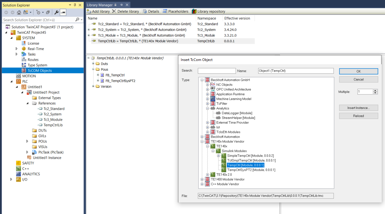

Wenn eine SPS-Bibliothek erzeugt wird, sind dann alle erstellen Objekte als Funktionsblock (FB) in dieser Bibliothek gelistet. Obwohl nur ein Treiber und eine tmc-Datei erstellt wird, sind dennoch alle Module einzeln unter System > TcCOM instanziierbar, d. h. aus Sicht des Anwenders in TwinCAT XAE ändert sich hinsichtlich der Nutzung der TcCOM-Objekte nichts. Bei Nutzung der SPS-Bibliothek erhöht sich die Übersichtlichkeit.

Vorteile der Bündelung in einem Treiber:
