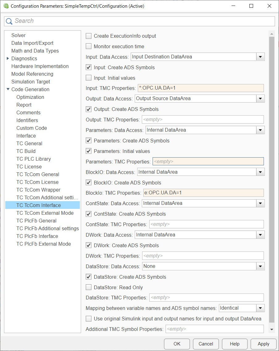

In Simulink® können Sie in den Configuration Parameters unter TC TcCom Interface Properties frei als String zuweisen. Properties können Sie jeweils für die DataArea definieren:
Zusätzlich können Sie über das Feld Additional TMC Symbol Properties unabhängig von der DataArea Properties zuweisen.

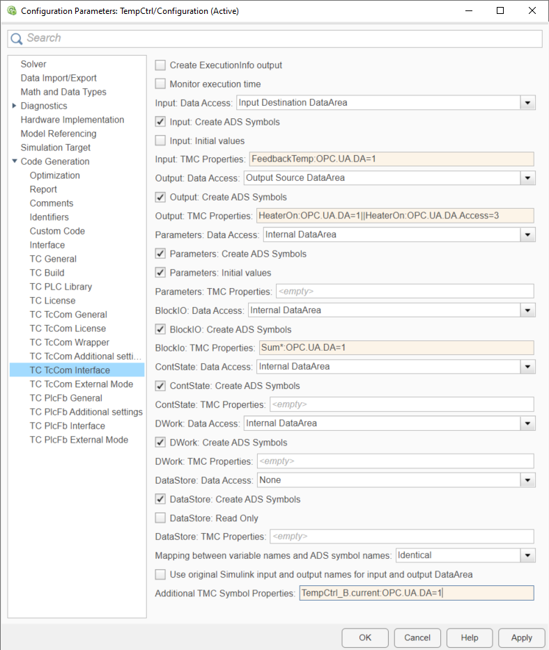

Für DataArea-spezifische TMC Properties wird folgende Notation verwendet:
SymbolName1:PropertyName1=Value1
Beispiel: FeedbackTemp:OPC.UA.DA=1
Sollen mehrere Properties zugewiesen werden, sind diese mit | zu trennen:
SymbolName1:PropertyName1=Value1|SymbolName2:PropertyName2=Value2
Beispiel: HeaterOn:OPC.UA.DA=1|HeaterOn:OPC.UA.DA.Access=3
Ab MATLAB R2020b können wildcards verwendet werden:
*:PropertyName1=Value1
Das Zeichen * wird als wildcard genutzt und weist in diesem Beispiel allen Symbolen in der DataArea den PropertyName1 mit Value1 zu. Es können auch Teilwörter mit wildcards kombiniert werden. Mit dem folgenden Beispiel wird allen Symbolen, die mit Sum beginnen, das angegebene Property zugewiesen.
Sum*:OPC.UA.DA=1
Dieselbe Struktur ist im Feld Additional TMC Symbol Properties einzuhalten. Jedoch ist die DataArea zur Adressierung hinzuzufügen.
DataAreaName1.SymbolName1:PropertyName1=Value1
Beispiel: TempCtrl_B.current:OPC.UA.DA=1

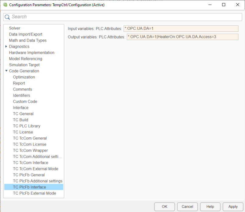

PLC Attributes
Selbige Vorgehensweise wie für TcCOM gilt für den PLC-FB, dort allerdings nur für die Ein- und Ausgänge möglich. Bei Verwendung des TcCOM-Wrapper-FB wird ein TcCOM-referenziert, sodass Sie dabei die Konfiguration nach TMC Properties vornehmen.
Die Konfiguration für den PLC-FB nehmen Sie unter TC PlcFb Interface vor.

Im Folgenden wird beispielhaft gezeigt, wie alle Input-Variablen der Input DataArea und ausschließlich das Signal e aus der BlockIO DataArea mit der OPC-UA data access Eigenschaft versehen werden. Für die Input DataArea wird dabei die Wildcard * genutzt.
Symbol Properties und Attribut-Pragmas 4:

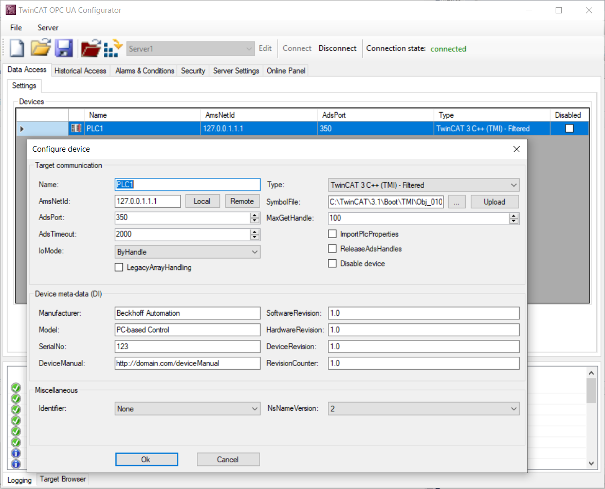

Im OPC-UA Konfigurator muss auf der rechten Seite unter Type TwinCAT 3 C++ (TMI) – Filtered gewählt werden, damit ausschließlich die Symbole mit entsprechendem Property im Server angezeigt werden. Möchten Sie alle Symbole im Server sehen, wählen Sie an dieser Stelle einfach TwinCAT 3 C++ (TMI) – All. Dann werden alle Symbole, ungeachtet der Properties, angezeigt. Wählen Sie zudem als SymbolFile die TMI-Datei des TcCOM auf dem TwinCAT Target Device aus (Boot\TMI Folder).
Symbol Properties und Attribut-Pragmas 5:

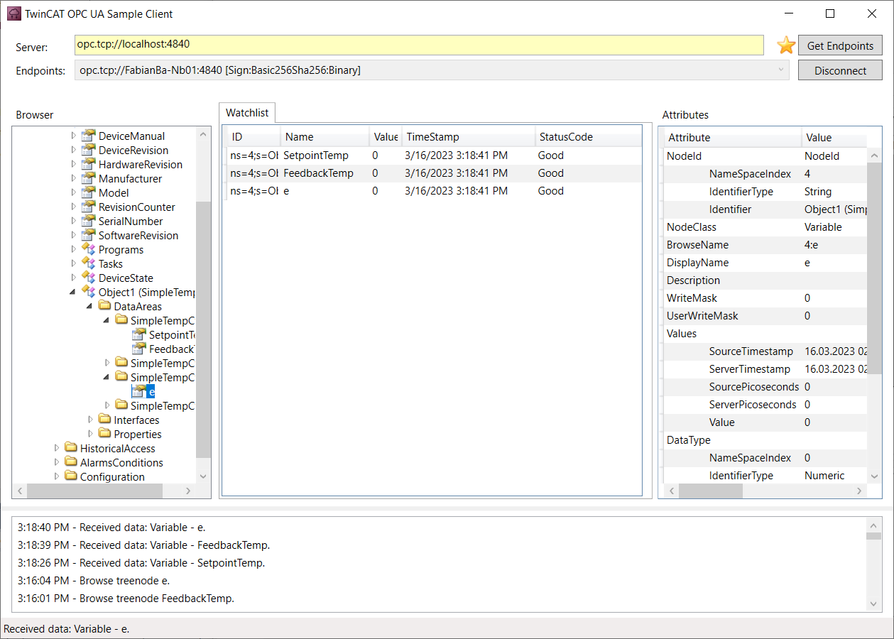

Verbinden Sie sich mit einem Client auf den OPC-UA Server, um den Namespace zu inspizieren. Hier wurde der OPC-UA Sample Client von TwinCAT 3 genutzt. Es ist zu sehen, dass ausschließlich die Symbole im Server angezeigt werden, welche explizit mit dem OPC.UA.DA=1 Property versehen wurden.
Symbol Properties und Attribut-Pragmas 6:
