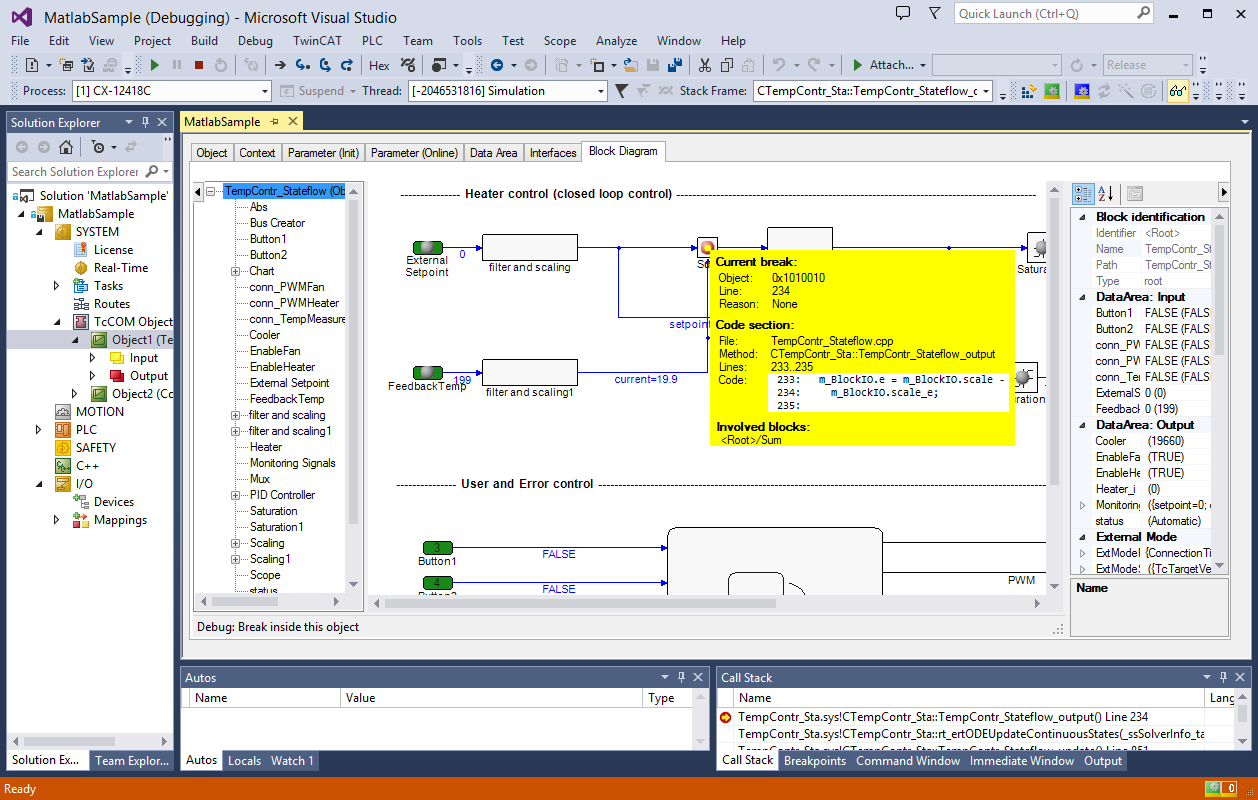

Setzen von Breakpoints im Blockdiagramm
- 1. Nach dem Verbinden (Attachen) des Debuggers mit der TwinCAT-Laufzeit, werden die möglichen Breakpoints im Blockdiagramm den Blöcken zugeordnet und als Punkte dargestellt. Durch Anklicken des gewünschten Breakpoints kann dieser aktiviert werden, um die Ausführung der Modulinstanz bei der nächsten Abarbeitung des zugehörigen Blocks zu stoppen. Die Farbe des Punktes gibt Auskunft über den aktuellen Zustand des Breakpoints:
- Grau: Breakpoint inaktiv
- Rot: Breakpoint aktiv. Bei der nächsten Abarbeitung dieses Blocks wird der Programmablauf angehalten
- Gelber Punkt in der Mitte: Breakpoint Hit. Die Programmabarbeitung ist im Augenblick an dieser Stelle angehalten
- Blauer Punkt in der Mitte: Breakpoint Hit (wie gelb), allerdings in einer anderen Instanz des Moduls.
- 2. Im Tool-Tip des Breakpoints findet man zusätzliche Informationen, wie z. B. den zugehörigen C++-Code-Abschnitt:
![]() | Breakpoints werden nicht immer einem einzelnen Block zugeordnet. Im zugrundeliegenden C++-Code sind häufig Funktionalitäten mehrerer Blöcke in einem Codeabschnitt oder sogar einer Zeile zusammengefasst. Weil sich daher oft mehrere Blöcke den gleichen Breakpoint teilen, ändert sich bei der Aktivierung eines Breakpoints im Blockdiagramm häufig auch die Darstellung der Punkte an anderen Blöcken. |

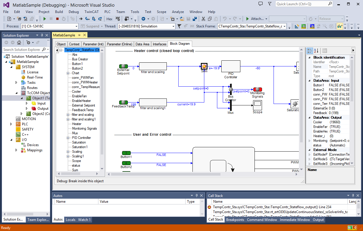

Auswertung von Exceptions

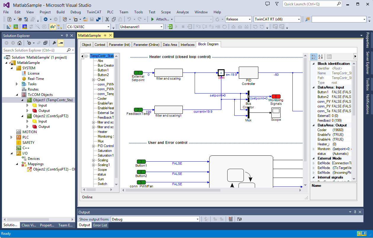

Treten während der Abarbeitung eines TcCOM-Modules Exceptions, wie z.B. eine Division durch Null, auf, so kann die Stelle an der diese Exception versursacht wurde im Blockdiagramm dargestellt werden. Dazu muss das TcCOM-Modul die oben genannten Voraussetzungen erfüllen und der C++-Debugger muss im TwinCAT-Projekt aktiviert sein (TwinCAT 3 C++ Enable C++ debugger). Nachdem der Debugger verbunden (attached) wurde, was vor aber auch noch nach dem Auftreten der Exception erfolgen kann, wird der verursachende Block im Blockdiagramm hervorgehoben, sofern die verursachende Codezeile einem Block zugeordnet werden kann. Der Name des Blockes wird rot dargestellt und der Block selbst wird fett markiert.

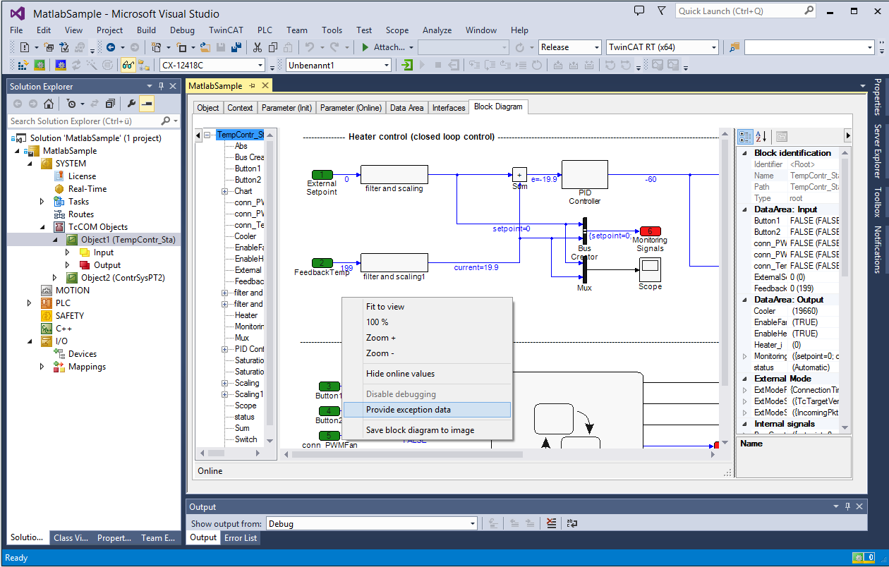

- 3. Aus dem Kontext-Menü des Blockschaltbildes ist der Eintrag Provide exception data zu wählen:

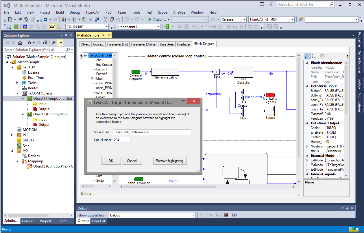

- 4. In dem sich öffnenden Dialog sind die in der Fehlermeldung bereitgestellte Quellcode-Datei und Zeilennummer einzutragen:
- 5. Der Name des Blockes, welchem die Zeilennummer zugeordnet ist, wird rot dargestellt und der Block selbst wird fett markiert:
