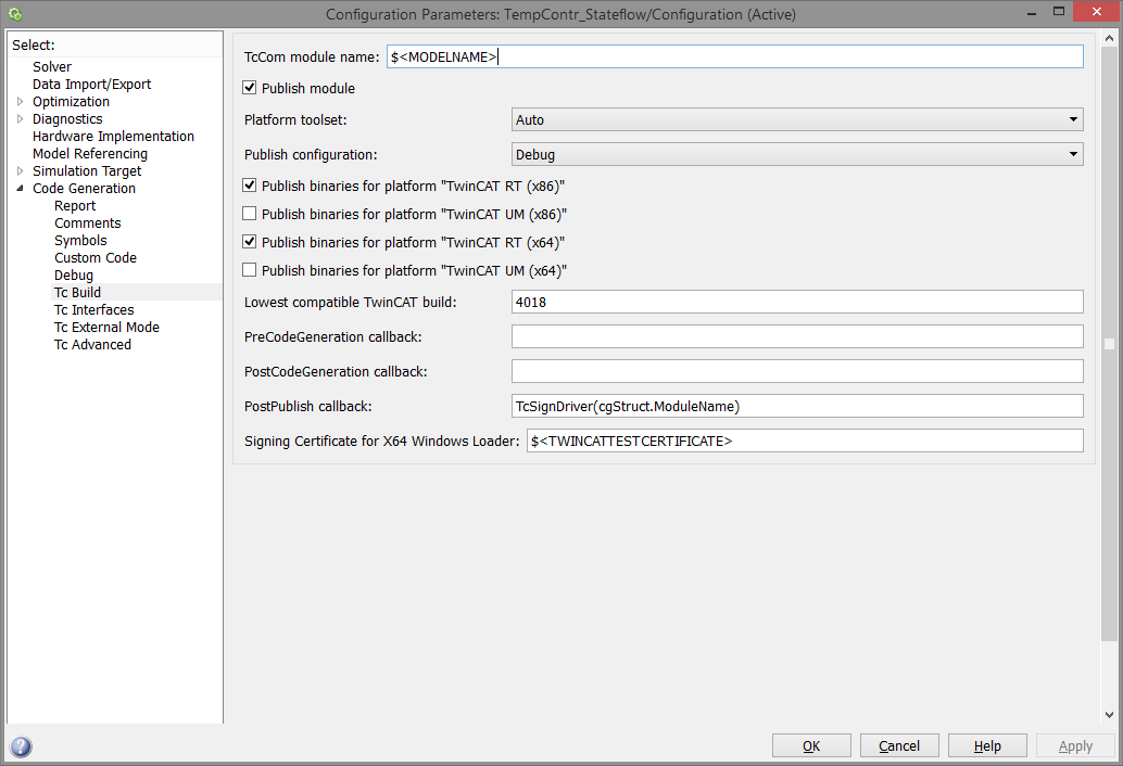

Konfiguration in Simulink
Der Publish-Mechanismus kann unter Tc Build konfiguriert werden: (Export Optionen für TwinCAT Module)
Modulgenerierung (Tc Build) 1:
Publish module:
Modulgenerierung (Tc Build) 2:
„Generate Code only“ Option
Die Option Generate code only (im Bereich Build process des Fensters für die Codereinstellungen Code Generation) hat wegen der Verwendung des TwinCAT-Publish-Mechanismus anstelle des Make-Mechanismus von MATLAB keine Funktion.
Platform toolset:
Erlaubt die Auswahl eines bestimmten „Platform toolset“ (Compiler) zum Bauen der Modul-Treiber. Die auswählbaren Optionen hängen von den auf dem System installierten VisualStudio-Versionen ab. Ist die Option Auto ausgewählt, wird automatisch ein Compiler ausgewählt.
Publish configuration:
Um ein Debuggen in TwinCAT 3 im exportierten Block Diagramm zu ermöglichen, muss hier Debug gewählt werden. Ist ein Debuggen nicht notwendig, z. B. in einer Release Version, kann hier Release ausgewählt werden.

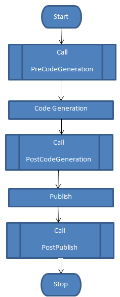

PreCodeGeneration / PostCodeGeneration / PostPublish callback:
Hier können MATLAB-Funktionen eingetragen werden, die vor und nach der Codegenerierung bzw. nach dem Publish aufgerufen werden: (Callback Aufrufreihenfolge)
Modulgenerierung (Tc Build) 3:
Um modell- bzw. modulspezifische Aktionen ausführen zu können, kann hier auf die Struktur cgStruct zurückgegriffen werden, die folgende Unterelemente enthält:

Signing Certificate for x64 Windows Loader:
Definiert das Zertifikat, das zur Signierung des Treibers für die „TwinCAT RT (x64)“-Plattform verwendet wird. Der Standardwert $(TWINCATTESTCERTIFICATE) verweist auf die Umgebungsvariable TWINCATTESTCERTIFICATE, die unter „Treibersignierung“ (TC3 Engineering > C/C++ >Vorbereitung) beschrieben ist. Alternativ kann hier der Zertifikatname direkt eingetragen werden oder es können - je nach gewünschtem Verhalten bei der Signierung - unterschiedliche Platzhalter verwendet werden:
Wert
Verhalten
$<UMGEBUNGSVARIABLE>
Dieser Platzhalter wird schon bei der Codegenerierung aufgelöst und ihr Wert fest in das generierte C++-Projekt geschrieben. Wenn die angegebene Umgebungsvariable nicht gefunden wird, bricht der Codegenerierungsprozess mit einer entsprechenden Fehlermeldung ab.
$(UMGEBUNGSVARIABLE)
Dieser Platzhalter wird erst beim Bauen des generierten C++-Projektes aufgelöst. Wird die Umgebungsvariable nicht gefunden, erscheint lediglich eine Warnung. Der x64-Treiber kann dann trotzdem gebaut aber auf einem Zielsystem nicht vom Windows-Loader geladen werden.
ZertifikatName
Der Name des Zertifikates wird fest in das generierte C++-Projekt geschrieben.
Bleibt das Feld leer, erscheint lediglich eine Warnung. Der x64-Treiber kann dann trotzdem gebaut, aber nicht auf einem Zielsystem vom Windows-Loader geladen werden.
